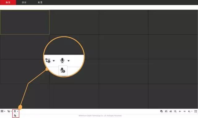

网页访问设备进行对讲
网页访问录像机IP地址,点击左下方的对讲按键,即可开始与设备进行对讲。
如图所示,有的录像机后面有两个音频输出接口,所以在此会出现两个对讲通道,编号1和2,可以选择设备用哪一个输出端口输出声音。

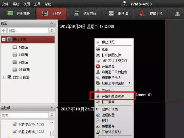

NVR上的IP通道对讲
NVR上的IP通道对讲
若想通过客户端与录像机的某一个IP通道进行对讲,可以将设备用添加IP或域名的方式,将设备添加到4200客户端或手机4500客户端。
整个过程中,NVR是一个中间体,其作用是进行语音转发。
网页访问录像机则无此功能,对讲指的就是与NVR的直接语音对讲。

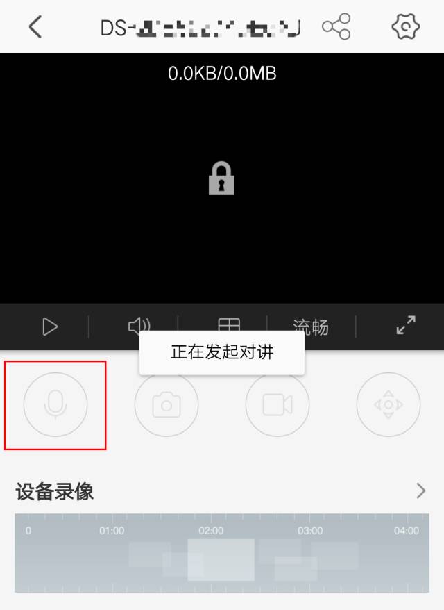

萤石云软件对讲
若设备有萤石云功能并且支持对讲,可以将设备添加到萤石云账户,在图像预览下方界面点击对讲标识,即可与设备发起对讲。
注意:若账号内添加的是录像机,此时发起的是客户端与录像机之间的对讲。若要与录像机的某一通道进行对讲,需要将该通道的摄像机单独添加到萤石云账号再进行对讲。
