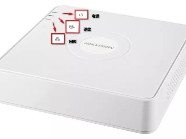

DS-7100N-SN、DS-7100N-F1系列录像机前面指示灯如下图所示:
电源
硬盘
网传
正常显示红色长亮
正常显示红色闪烁
正常显示蓝色闪烁

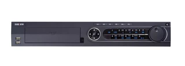

DS-7900N-E4、DS-7900N-K4系列录像机前面板指示灯如下图所示:
电源
就绪
状态
开启设备后面板开关键,呈蓝色常亮
正常运行状态下呈蓝色常亮。
1、遥控器控制状态呈蓝色常亮
2、键盘控制状态呈红色常亮
3、遥控器与键盘同时控制状态呈紫色常亮
4、其它状态不亮
报警
硬盘
网传
有开关量报警发生时呈红色常亮
硬盘正在读写时呈红色并闪烁
网络连接正常时呈蓝色,并闪烁
