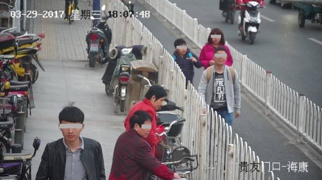

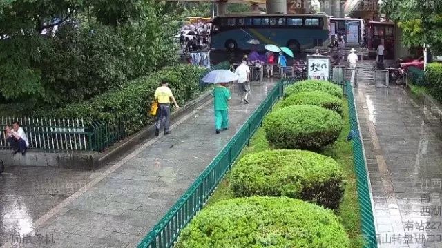

人脸图片获取是人脸识别系统的第一环。基于视频流的中心分析模式,往往给大家一种错觉:不需要进行前端点位建设,使用现有治安监控点位即可实现人脸识别应用。而实际上,要使得人脸识别系统的准确率达到实战应用的要求,画面中人脸双眼瞳距要求能达到40个像素点以上,这对摄像机架设的高度和角度都有一定要求。现有的90%以上的治安监控点位,即便拥有200万像素甚至更高分辨率,但由于架设高度、监控角度并非专为人脸识别而建设,依旧无法直接用于人脸抓拍。
普通治安监控点位效果 人脸抓拍点位效果
因而,建设人脸识别系统、新建专门用作人脸抓拍的点位是必不可少的,而安装人脸抓拍摄像机则有着纯中心分析无法替代的优势。

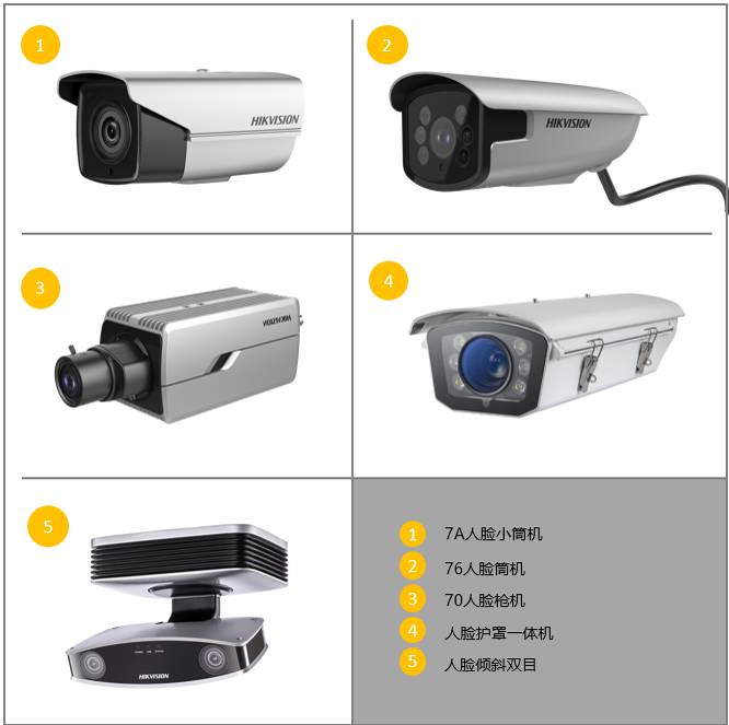

不同的人脸布控场景对摄像机的形态和安装位置要求不尽相同。普通监控摄像机在产品设计定位上主要用于治安监控,难以满足场景多样化的需求。而海康威视的人脸抓拍机家族则根据各类场景的人脸抓拍需求,设计了各种形态的产品以达到最佳的人脸抓拍效果。
一:针对大场景

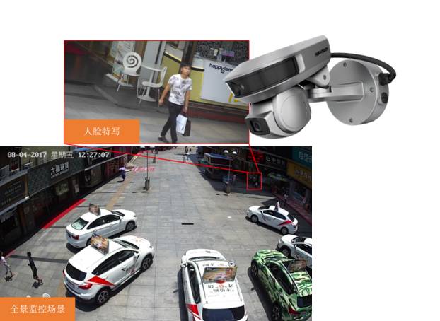

人脸抓拍机有普通人脸抓拍机和全局相机二种前端设备,后者可以解决普通人脸相机建设场景单一、覆盖区域小的问题。以全局相机为例,单个摄像机,既能做治安监控,又能进行开放式场景全局人脸抓拍。它解决了一般中心分析方案无法覆盖的广场,路口等大场景的人脸抓拍问题。
二:针对通道,截面式场景
火车站、车站、地铁站、机场等交通枢纽出入口,人行横道、非机动车道,商场、超市出入口等这类场景,人群较为集中,且人员行进方向单一,是人脸布控较为有效的场景。针对这一类的场景,一方面,海康威视人脸抓拍机采用了深度学习算法,内置高性能智能芯片,每秒可识别30张人脸,在低头、侧脸、部分遮挡人脸的情况下,能最大程度捕获角度、光线最佳的人脸照片;另一方面,海康威视人脸抓拍机有各种分辨率、焦距、形态可选。
比如,针对不同抓拍宽度,可选择不同分辨率,2.5米以内的场景可选200万像素的人脸抓拍机,更大抓拍宽度时,可选600万甚至更高分辨率。针对不同抓拍距离,摄像机有多个焦距段可选,支持自动调焦,方便调试。针对一些室内环境,可以选择枪机,小型筒机,半球等形态较小的产品。针对室外道路场景,还有护罩一体机、大型筒机等形态选择。

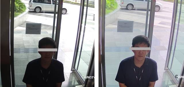

前端人脸识别基于压缩前的原始码流分析,避免了压缩的损失,提供给中心的图片质量更高。高质量的人脸图片是保证系统准确度的关键因素。海康威视深眸人脸抓拍机为人脸识别算法专门设计图像的ISP算法,成像的人脸图片对人脸识别的准确率有5%-10%的提升。

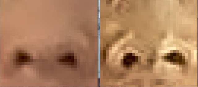

噪声控制
脸部区域块状效应不明显,人脸更加细腻,人脸图像识别效果更佳;
↑ 噪声大小比对

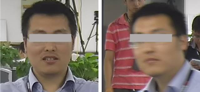

运动模糊
相较普通摄像机出现的运动模糊的情况,人脸抓拍机能根据人员的行走速度自动调整合理曝光时间,在保证合理亮度下,去掉运动模糊。
运动模糊明显改善 运动模糊严重

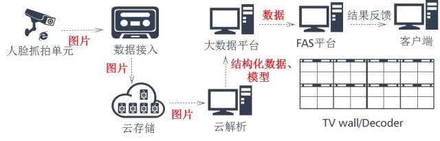

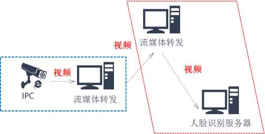

以一典型公安市级人脸识别方案为例,如下拓扑图所示,前端抓拍+中心分析模式下,区县一级的点位视频一般直接存储在区县派出所,仅需将人脸抓拍图片上传地市,做中心分析;而在纯中心分析的模式下,区县一级的视频流需要实时传输到地市。在前端数达到一定规模的情况下,其传输的压力是巨大的,且会占用流媒体资源,影响当前业务。
中心分析拓扑图(视频) ↑
前端抓拍+中心分析拓扑图(图片、数据) ↑
