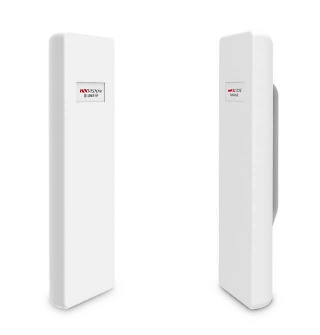

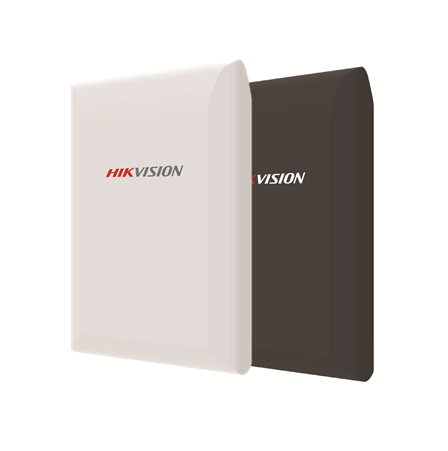

DS-3WF03C-E/D、DS-3WF01C-5NE/D
是海康威视的两款室外视频专用无线网桥。
DS-3WF03C-E/D可以传输0~3km,
早已广泛应用于工地、平安乡村;
DS-3WF01C-5NE/D可以传输0~1km,
新发布产品,自发布之日起也受到了很多关注。
