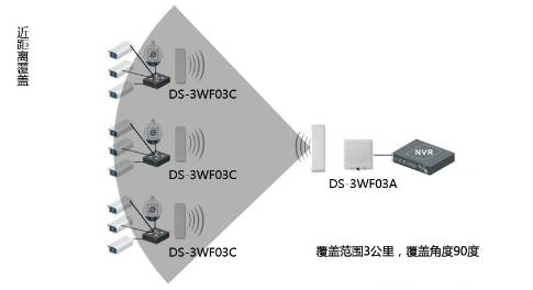

首先,给大家介绍一下5.8G无线网桥如何实现点对多点,下面通过一台DS-3WF03A连接多台DS-3WF03C做90度覆盖使用的案例来说明:

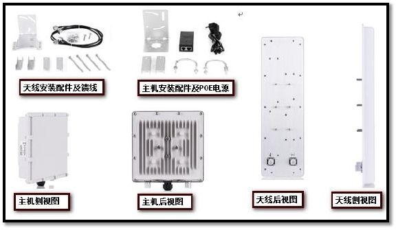

DS-3WF03A 装箱清单如下:

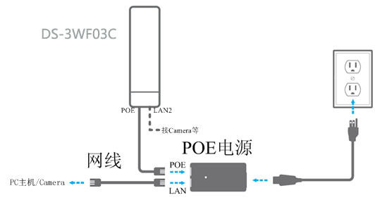

安装示意图
系统架构图
注:可覆盖 90 度 3 公里的扇形,
理想情况下 1 台 03A 最多带 6 台 03C,
每台 03C 有 8M 带宽
*理想情况是指扇形半径小与 1 公里

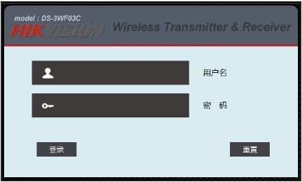

使用浏览器登陆设备,DS-3WF03C 设备默认IP 地址为 192.168.1.36,DS-3WF03A 设备默认 IP 地址为 192.168.1.35。
用户名密码默认都是 admin

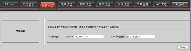

第三步

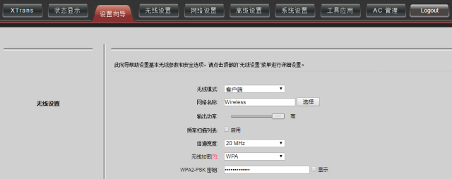

点击设置向导选项卡,配置 IP 地址为局域网内未被占用的。
注:多台客户端配置不同的 IP 地址即可,其它配置一样。

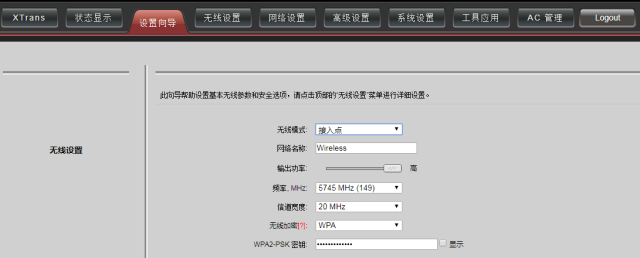

第四步
DS-3WF03C的无线模式选择客户端,
DS-3WF03A无线模式选择接入点,
网络名称可改可不改,其它不变。
客户端设置:
接入点设置:
第五步

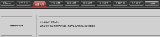

直接保存

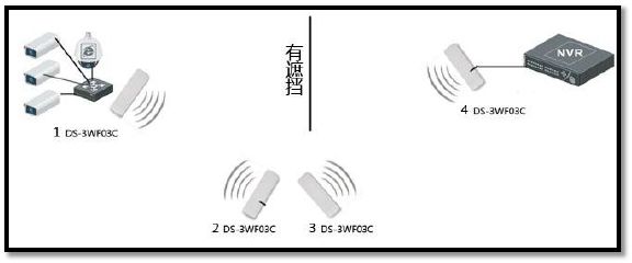

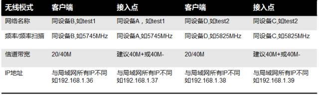

接下来,再给大家介绍下四台
DS-3WF03C做桥接的方法 ~
系统架构图
注:带宽计算方法和 AB 方案一致,桥接会带来额外延时,最多桥接两次,每次会有 30ms 延时
软件的配置:
配置方法和前面介绍的设置界面类似
1:设置成客户端;2:设置成中心端;3 :设置成客户端;4: 设置成中心端,12 的 SSID 和频率要和 34 不一样,23用网线连在一起
设备配置方式(中继模式)
