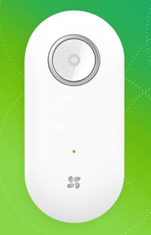

「A1C」
探测网关&探测器记得要搭配我使用哦
*通过探测器报警
*最大支持32个萤石探测器
*APP二维码扫描添加探测器
*与萤石云手机APP通过WIFI连接添加,与探测器通过射频433 MHz连接

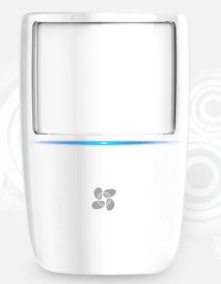

「T1C」
无线防宠物被动红外探测器
*抗白光干扰,减少误报
*探测范围:半径12m,角度100°
*防止宠物带来误报(体重25KG以下)
*锂电池供电,约两年,低电量提醒
*使用场景:客厅 办公室 商铺 营业厅
*安装要求:垂直安装与墙面平行,与地面垂直 安装高度1.8~2.5m
*不可安装在户外,避免超高温高低温,阳光直射,靠近风扇的环境.

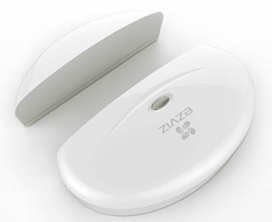

「T2」
无线门磁传感器
*外观精致 安装简单
*锂电池供电,约两年,低电量提醒
*利用磁体吸合原理,传感器与磁体分离3cm以上即会报警
*使用场景: 家庭使用 门 窗 橱柜等
*安装要求:磁体距离应尽可能小(不大于3mm),远离强磁场

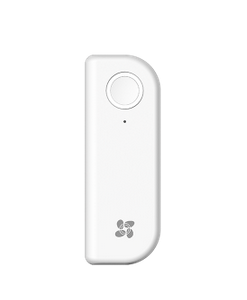

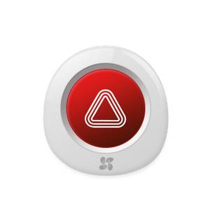

「T3」
无线紧急按钮
*设计简洁,按键醒目
*紧急呼救,及时送达
*锂电池使用约1年,支持低电量报警
*安装要求:固定到平整的墙面或者放在需要一键呼救的地方
*使用场景:卧室,洗手间,客厅,收银台等

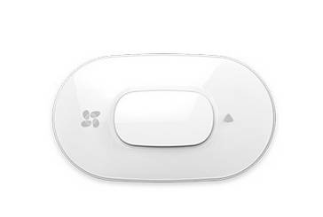

「T5」
无线幕帘红外探测器
*方向识别,由外到内闯入报警,由内到外不报警
*科学角度设计,左右100°,前后10°,半径0-8m立体扇形空间
*抗白光干扰12000Lux,降低误报
*锂电池供电,约两年,低电量提醒
*使用场景:窗户,橱窗,玄关,阳台,门口等
*安装要求:安装高度1.8m以上,与阳台窗帘距离50cm以上
*不可安装在户外,超高温低温,阳光直射,靠近电风扇的环境

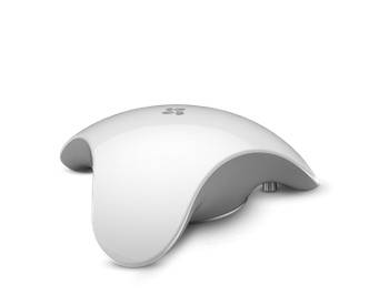

「T10」
无线水浸传感器
*独特单体设置,随意放置
*IP67防水防尘等级
*长待机时间,可持续工作两年
*使用场景:厨房,卫生间,仓库,机房等
*安装要求:放在需要预防漏水的房间地板上即可

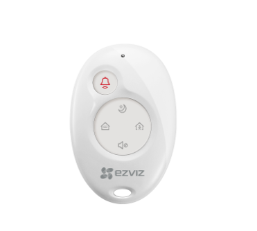

「K2」
无线遥控器
*本地操作,一键搞定
*在家-外出-睡眠模式切换,智能守护、
*一键呼救,及时送达
*使用场景;家庭,店铺,超市等
*安装要求:无需固定,可随身携带亦可放在客厅等房间遥控的地方
