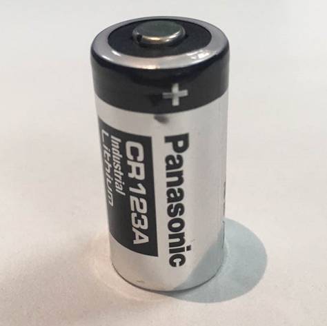

CR123A
CR123A是一种锂锰电池,不可充电,电池尺寸: Φ17.0×33.5(mm),电池具有“+,-”极,所以应该按照正确的方向安装。所使用的产品型号如下

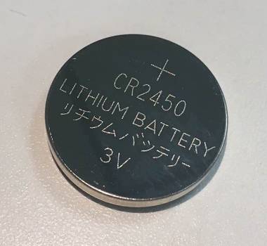

CR2450
CR2450是纽扣式锂锰电池,不可充电。电池型号2450中的24表示直径是24mm,50代表电池的高度为5.0mm。所使用的产品型号如下:

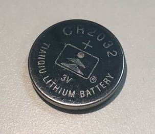

CR2032
CR2032是纽扣式锂锰电池,电池型号2032中的20表示电池的直径是20mm,32代表电池的高度为3.2mm。所使用的产品型号如下:

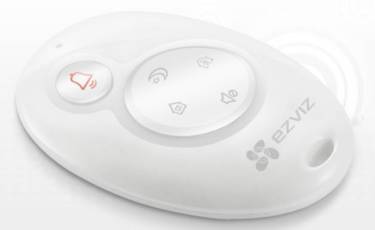

K2
名称:无线遥控器
电池使用年限:1年
工作电压:3.0~3.3V
工作电流:静态≤3μA;最大≤40mA
