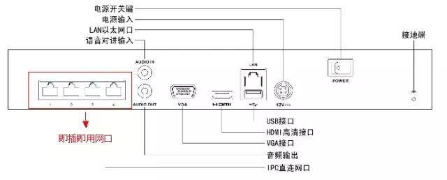

即插即用功能是指NVR内嵌普通交换机或POE交换机,录像机的交换网口IP绑定,IPC一根网线接入网口后无需配置,自动实现IPC的接入。
录像机后面板多出的网口一般有4个/6个/8个。

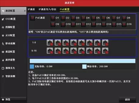

操作方式:进入录像机主菜单—通道管理—通道配置—POE配置
上面方格部分:可切换POE网口的工作模式,ON表示远距离传输,OFF表示近距离传输。
下面方格部分:可查看POE网口的使用情况,还会显示设备实际功率和剩余功率。
使用过程中要注意以下几点哦:
1: 设备要升级至最新版本(V3.4.91及以上),才支持POE网口超远距离传输。
2:通过六类网线,最远可达300米; 通过超五类网线,最远可达250米。网线材质是影响最大传输距离的关键因素,推荐使用:海康六类(DS-1LN6FU)和海康超五类(DS-1LN5EO-FU)网线。
3: 当POE网口使用长网线(100米到300米),则需要配置POE网口为10Mbps自适应模式,通过降低网络带宽的方式,延长传输距离。
