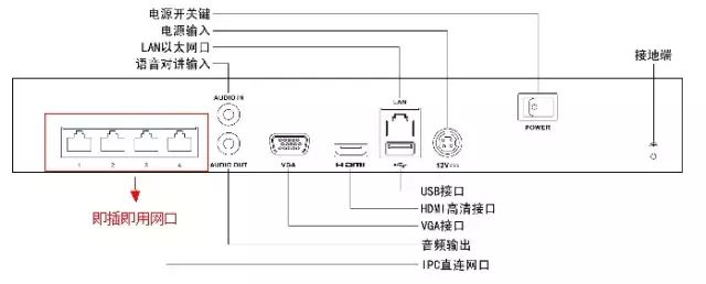

关于即插即用NVR添加摄像机一般有两种方式,下面分别来介绍一下:
即插即用方式添加IPC
只需将IPC连接到NVR的即插即用网口上即可。

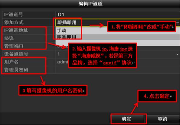

手动模式添加IPC
即插即用NVR也可以选择“手动”进行添加。

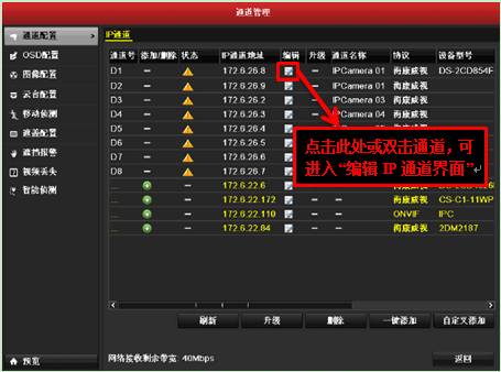

操作方法:
进入录像机主菜单--通道管理--IP通道,选中要更改的即插即用通道,点击“编辑”,添加方式改成“手动”;输入IPC的IP地址、协议、管理端口、用户名、密码,点击确定即可添加。

IPC添加到非即插即用通道:
与摄像机添加到普通录像机方法一致,将摄像机连接至录像机LAN口,摄像机的IP地址和录像机IPV4地址在同一个网段。(注:只有通道数大于即插即用通道才支持,如:7816N-K1/4P)
IPC添加到即插即用口:
选中要更改的即插即用通道,点击编辑,添加方式改成手动,输入摄像机的IP地址、协议、管理端口、用户名和密码然后点击确定即完成添加;摄像机的IP地址要保证和录像机内部网卡IP在同一个网段。
NVR接入第三方厂家的摄像机:
第三方协议仅支持标准的onvif协议,onvif端口必须为80;因为onvif协议不支持SADP方式修改IP地址,所以推荐使用手动添加;即改成手动模式后输入摄像机的IP地址及相关信息完成手动添加即可。
