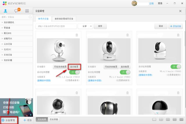

相信不少朋友遇到这些问题后,那是相当的困扰啊!现在萤小石就来介绍一款强大的电脑客户端-萤石工作室,带你看看具体的操作入口,教你如何用萤石工作室来玩转摄像机!
工作室下载
打开萤石官网(www.ys7.com)-服务与下载-下载中心-萤石工作室,立即下载。安装后点击软件左下角“设备管理”-点开对应设备下面的 “高级配置”,进入远程配置界面。(设备需与电脑在同一局域网才会出现“高级配置”的选项哦)

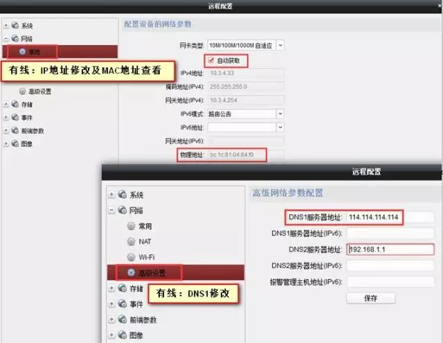

萤石工作室内操作步骤如下:
有线参数设置:
固定IP地址:设备管理-高级配置-网络-常用,自动获取的√去掉,手动固定IP、网关等信息,保存。
DNS地址修改:设备管理-高级配置-网络-高级设置,DNS1修改为:114.114.114.114 ,保存。
小提醒:需要将网络-常用页面中“自动获取”的√去掉,保存后才能修改DNS。

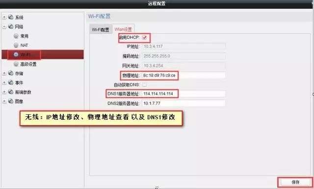

无线参数设置:
固定IP地址:设备管理-高级配置-网络-WiFi-wlan设置,启用DHCP的√去掉,手动固定IP、网关地址等信息,保存。
DNS地址修改:网络-WiFi-wlan设置,去掉自动获取DNS的√,直接修改为:114.114.114.114 ,保存。
小提醒: 需要先去掉自动获取DNS的√,再去掉“启用DHCP”的√,否则无法修改DNS。
02
问:我的网络环境需要MAC绑定才能上网,怎么看设备的MAC地址?
答:网络-常用界面查看物理地址。无线:网络-WiFi-wlan设置界面直接查看物理地址。

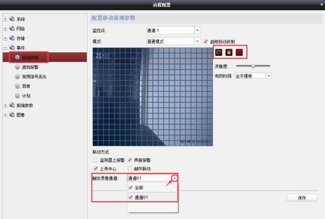

问:摄像机设置了全天录像,卡也正常,时间都正确,为什么还是不录像?
答:事件-移动侦测-联动方式中将“触发录像通道”需要√,保存。同时确保想要监控的区域已经覆盖。

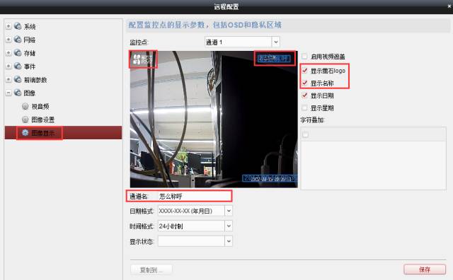

问:不想在画面上显示萤石的logo,怎么取消?自己改的名称如何在画面上显示?
答:图像-图像显示-显示萤石logo不要√,保存。同个界面,“通道名”可以直接修改,显示名称√即可,可以鼠标拖动显示的位置,保存。

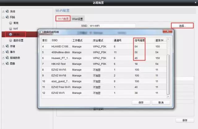

问:我的设备总是掉线,说我无线信号强度差,明明满格呀?
答:网络-WiFi-WiFi设置页面,点击右上角“选择”,可以查看到周围WiFi信号的具体强度。

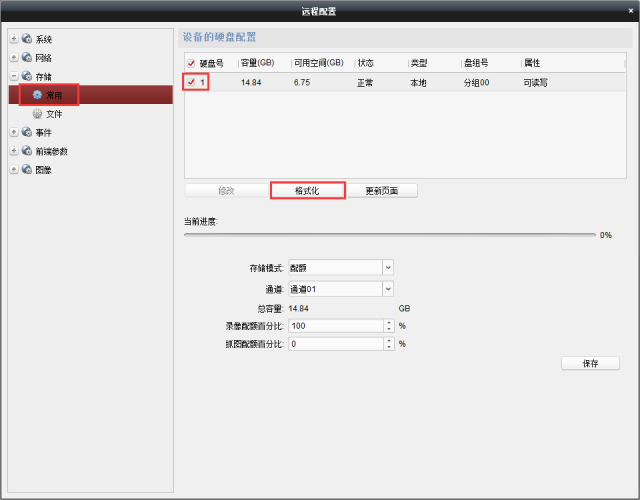

07

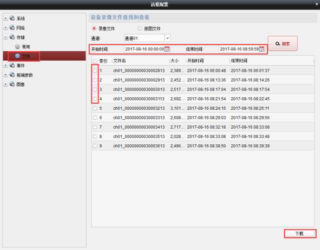

问:SD卡在PC端如何格式化,存储的录像如何下载?
答:存储-常用-选择SD卡,点击格式化,保存。存储—文件,设置好开始以及结束时间,搜索后,点击右下角下载。

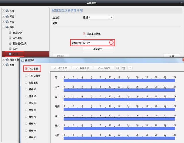

问:为什么录像总是断断续续的?
答:萤石产品默认移动侦测录像,可以通过PC端设置全天录像:事件-计划-录像计划:自定义,点击进入后改为“全天模板”,保存。

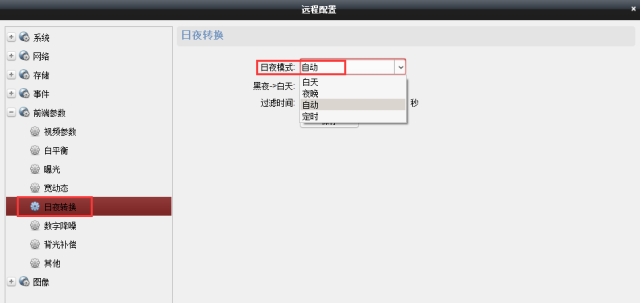

问:设备的红外灯如何关闭?
答:前端参数-日夜转换,日夜模式切换为“白天”,保存。

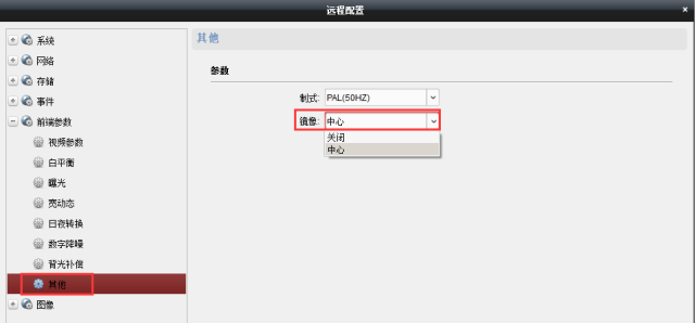

10
问:画面倒了怎么调节?
答:前端参数-其他-镜像,中心或关闭切换一下。
