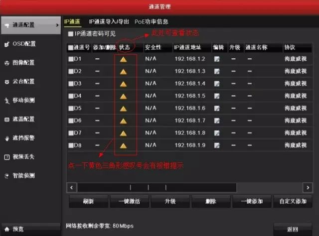

先到通道管理里面看下IPC的状态。鼠标点击如下图所示的黄色三角形,观察出现了什么报错。
IP通道未接入?
若出现该提示,可以排查以下方面:
网线过长或者没接好,POE网线推荐使用超五类和六类线,短距离可以使用五类线。
POE设备未供上电,确认摄像机是否支持POE功能;并查看IPC指示灯是否亮起,检查输出功率是否足够,可以更换POE口或减少POE摄像机测试。
通道管理--IP通道中点击编辑查看IP通道的添加模式是否正确,默认采用“即插即用”模式。
账号密码错误/用户被锁定?
先确认通道管理内摄像机的接入方式是手动还是即插即用模式,如果是手动的就在该报错通道上点击编辑,然后手动输入正确的摄像机管理员密码;若为即插即用模式,可将录像机和摄像机的密码修改成一致后再重新接入;如果提示被锁定了,可以重新插拔一下摄像机。
网络不可达?

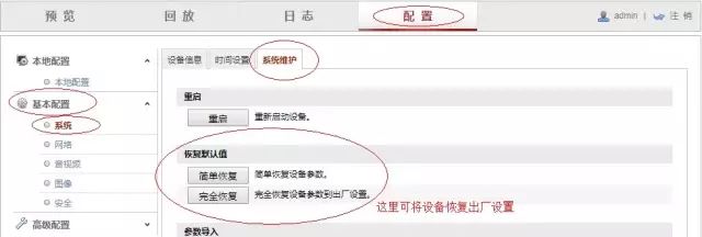

这个一般是因为这台摄像机在其他录像机或录像机其他POE口已经接入过的,可将电脑网线连接到录像机POE口(注意不是LAN口哦),IE访问摄像机的IP地址登陆进去点击配置--基本配置--系统--系统维护中将设备完全恢复出厂再重新接入录像机。
除了以上的问题外,有时在添加通道时会出现报错已经达到通道资源上限
出现这个提示很可能是摄像机并非通过即插即用方式来添加的,而是在通道里面点击绿色加号一键添加导致的。可以选择已有的通道,点击编辑,把即插即用方式改成手动,输入正确IPC信息添加哦、
