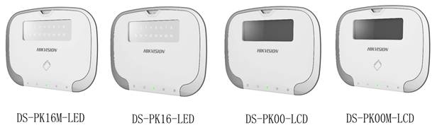

报警键盘:执行对报警主机的各种操作,如布撤防、消警、旁路、编程配置等,并显示报警、主机状态等信息。
在实际安装和使用过程中,有时它往往会发出声音,这是为什么呢?

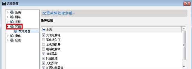

这时主机由系统故障的提示,主机出厂默认会检测交流电有没有接、蓄电池电压是否正常等6-8项检测项,有任何一项不通过,就会报系统故障。
操作方法:4200客户端上,报警主机-远程配置-其他-故障处理,每一项逐一取消勾选,来分辨具体系统故障原因。
