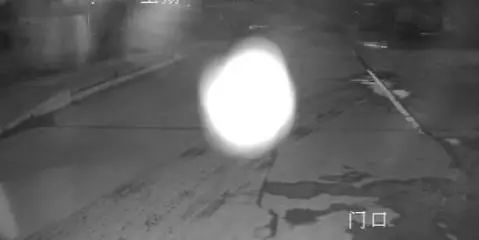

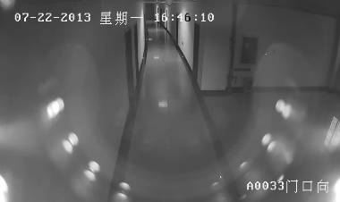

案例1:设备前方存在障碍物
原理分析:当摄像机前方空间出现障碍物时,就会对摄像机发出的红外光进行反射,导致画面出现各种各样的光斑或者过爆现象,影响画面质量。
处理建议:清理镜头前方空间,摄像机更换位置安装后观察图像效果。

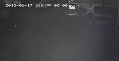

案例2:手电筒效应
原理分析:红外灯由于发散的性质,本身中心亮度会高于四周。加上部分有多组不同角度的红外灯,致使中心亮度会明显高不少。
处理建议:关闭“防红外过爆功能”,更换合适焦距的摄像机。
路径:通过同一局域网的电脑网页登入摄像机,点击配置--图像--显示设置,将“日夜转换”中的“防补光过曝”关闭

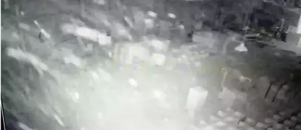

案例3:参数调节问题
原理分析:对于固定场景,如果遇到画面渐渐变蒙的情况,建议查看一下设备是否开启了宽动态功能和镜头上是否有灰尘
处理建议:根据不同的应用场景区分是否需要开启宽动态,宽动态建议开启的环境一般是照射的环境有特别亮和特别暗的部位,通过开启宽动态来改善图像,上述画面场景,建议关闭摄像机的宽动态功能并定期对镜头进行清理。

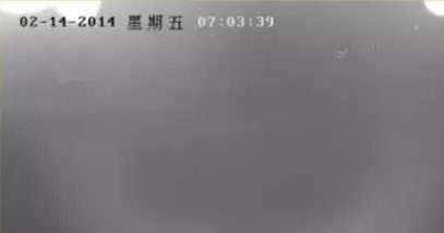

案例4:安装环境问题
原理分析:上图由于场景空旷,拍摄角度过高,造成红外光难以形成有效的反射;下图由于近处物体直接反射红外光,导致画面出现整体或整块区域发白。
处理建议:合理控制摄像机的指向,使其获得适当的反射红外光。

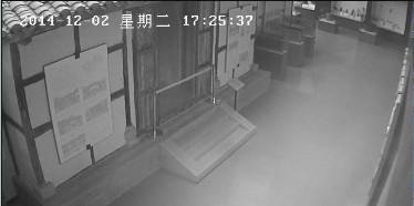

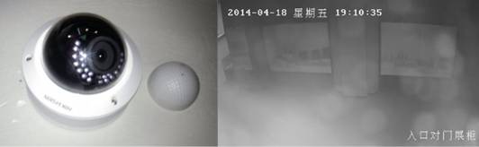

案例5:白色光圈
原理分析:摄像机的红外光打到玻璃上会产生光的反射,去除镜头海绵圏或后加护罩都会使镜头直接捕捉到红外光,从而影响成像。
处理建议:检查摄像机的海绵圈是否正常,如异常需要返修处理;红外筒机使用时不能外加护罩。
