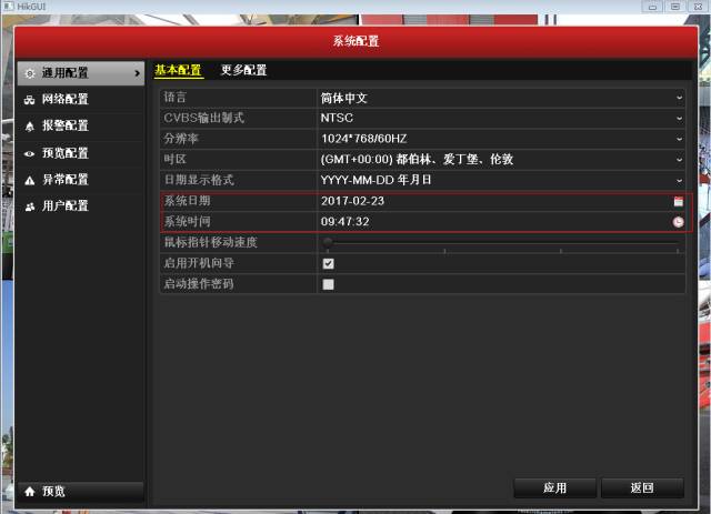

设备本地校时
录像机预览界面鼠标右击,点击主菜单-系统配置-通用配置-基本配置,可以看到系统日期和时间,您可以手动校时修改录像机的系统时间。
如果您的NVR接的是第三方IPC,可能存在校时不成功的情况,建议单独登录IPC校时进行校时。

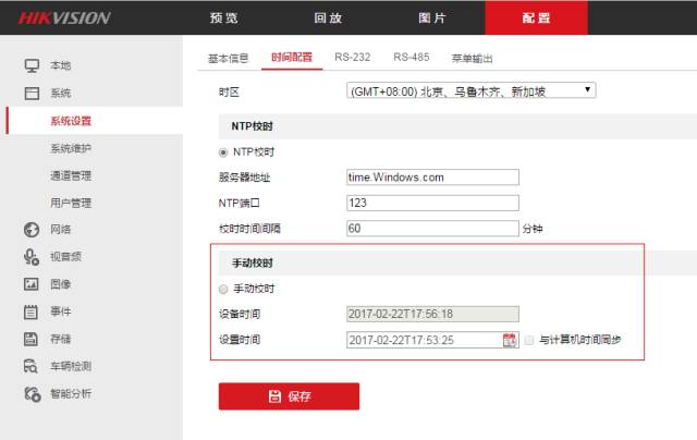

网页访问校时
确认您需要校时设备的头P地址,保证您的电脑和设备在同一个局域网同一网段,浏览器地址栏输入设备的IP地址,再将用户名和密码输入,可以对设备进行配置。
配置-系统-系统设置-时间配置,如下图设置界面,您可以选择手动校时或者选择与计算机时间同步。

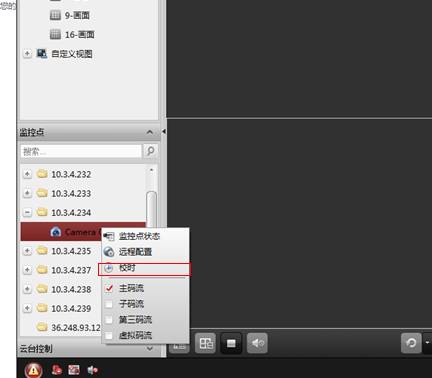

4200客户端校时
下载软件,将需要校时的设备添加进客户端,主预览界面右下角可以看到监控点,选中需要校时的设备,鼠标右键,点击校时。

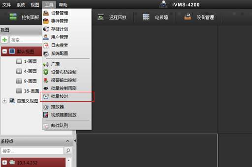

当然有些客户有很多台设备,逐一操作有些麻烦,您可以使用4200客户端进行批量校时
右上角选择工具,会出现批量校时选项,点击以后选择需要校时的设备进行批量校时。

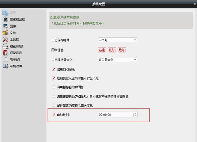

4200客户端还可以对已添加的设备进行定时校时,控制面板-系统配置-常用,
选择您想要设备校时的时间点,设备会在设置好的时间点进行自动校时。

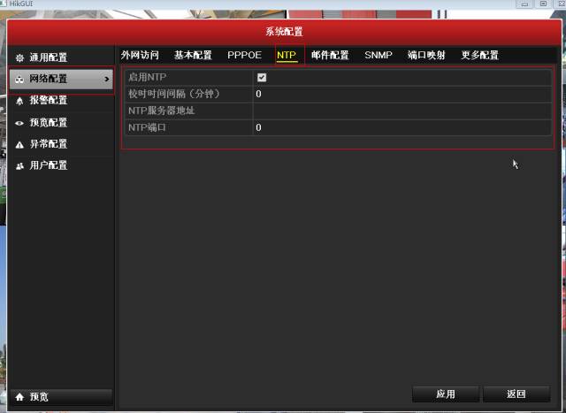

我们的录像机也可以通过NTP服务器进行校时,一般有以下两种情况:
第一种,自建NTP服务器,一般有设置网络时间服务器地址的选项,填上就可以了,自动同步。
第二种,设备如果连接到外网,可以通过国家校时服务器校时,地址210.72.145.44,NTP端口123。也可以用上海交大NTP服务器地址202.120.2.101。
启用NTP,校时时间间隔默认是60分钟,可以在1-10800分钟范围调节。
