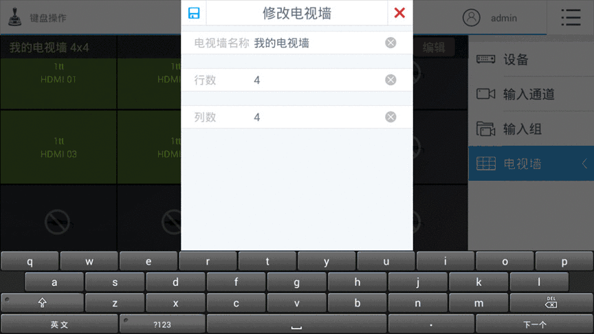

3)创建电视墙/关联
点击电视墙配置,再点击右上角编辑按键,可以修改电视墙名称、行数和列数。
点击电视墙中的小窗口,弹出请选择输出通道界面,选择要关联输出的解码器视频输出口即可。长按已经配置好的输出口,会弹出
点击即可删除该输出口。

4)解码上墙
实时预览界面,如动图2所示,可以弹出本地显示、电视墙两个部分,即对应键盘支持的本地预览、切换上墙功能。
进入电视墙界面,显示界面如动图2所示,支持对已配置的解码输出口进行解码上墙、画面分割、漫游等功能
右侧按键区域:进行解码上墙、切换通道等操作。
上墙:选中输出通道, 点击数字键和
即可对对应编号的通道进行解码上墙,也可直接拖动列表中编号到对应输出通道实现上墙。
即可停止解码上墙。
【至此解码上墙步骤已经完成】
