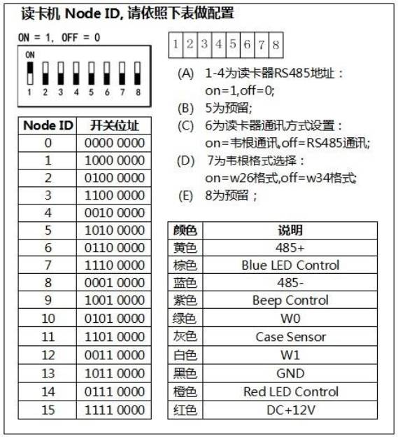

第一步:读卡器拨码
首
先读卡器选择485模式,进行地址拨码。
a)读卡器的前四位为地址拨码,遵循原则,地址1对应门1进,地址2对应门1出,地址3对应门2进,地址4对应门2出,以此类推。最多到地址8。
b)读卡器采用485接线时,后面四位无需拨码,都是OFF的状态即可。

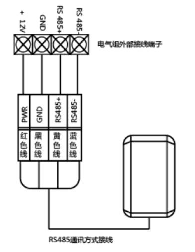

第二步:主机连接485读卡器
如果是带机箱的控制器,读卡器在接线端子处相连;如果有多个读卡器,则都并接在这四个端子上,具体接线如图所示。
(目前大部分DS-K2600系列为带机箱的控制器)
何为带机箱的控制器?看这里!两排接线端子。
