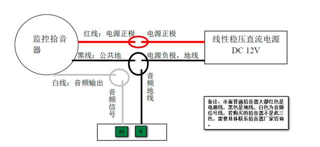

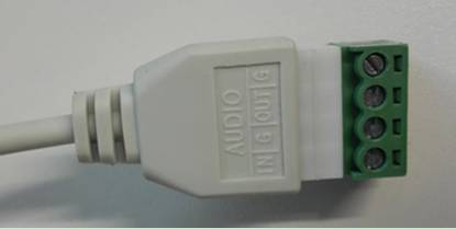

绿头接口
此类接线比较简单,普通的拾音器一般有三根线,一般是信号线、电源正极,电源负极。
方法如下:
A)音频信号线接IN
B)电源负极接地G
C)电源正极接拾音器的供电电源正极
这种拾音器的音频线可以单独或者同时接左/右声道,监控拾音器公共地接音频地,现在主流的网络摄像机都采取此种接线方式。

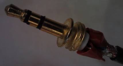

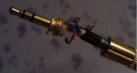

康康这就来教你如何自制3.5mm标准头的方法。

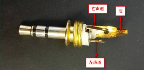

首先我们先来看下3.5mm音频头的内部:
中间两片短的触点是左右声道,长的是地线。
单声道接法:
单声道接法是我们最常使用的接线方法,只需将拾音器的信号线与接头的左右声道连接到一起即可,拾音器的电源负极与“地”相连,再给拾音器供电即可。
左右声道(双声道)接法:
双声道可以接两个拾音器,只需将两个拾音器分别接在左右声道上,即可实现左右声道音频同时输入。
需要注意的是,在预览回放中,左右声道的声音是混在一起无法分开的。
接线完成后需要做绝缘处理,有条件的话使用热缩管,也可以用绝缘胶布包裹
