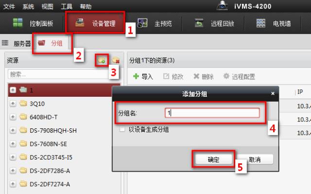

a. 进入设备管理—分组,选择添加分组,自定义一个分组名称。

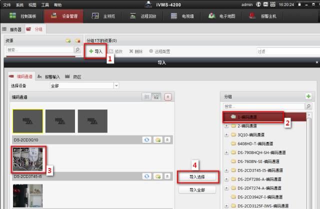

b.点击导入,进入导入监控点界面。选择新建的分组—选择对应的窗口—点导入选择。将所需的监控点都导入在同一个分组中。
注意:每个轮巡分组中最大支持添加 64 个监控点。

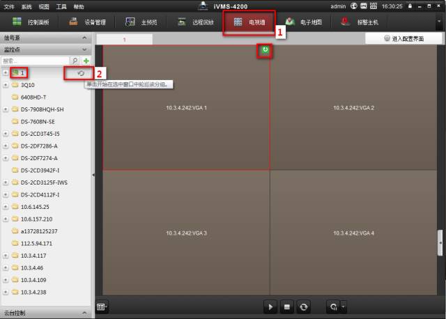

进入控制面板—电视墙界面。
选中要启用轮巡解码的窗口,在左边监控点一栏可以看到分组的
按钮,显示
单击开始在选中窗口中轮巡该分组。
单击该图标即可控制在该解码窗口轮巡该分组下的所有通道。
轮巡解码成功后,可以在窗口右上角可以看到
图标。
小图标解析
【暂停轮巡解码】单击此图标可以暂停轮巡。
【轮巡时间】点击此图标,可以选择设置电视墙轮巡时间。电视墙轮巡时间设置范围为5秒-5分钟。
注意:轮巡时间只能在停止解码以后设置。
