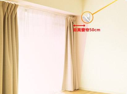

尽量靠室内安装,有窗帘需要离窗帘50cm以上。尽量往里安装,离窗30cm以上, 距离地面高度不低于1.8m的位置。
