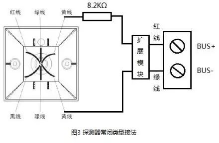

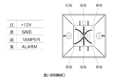

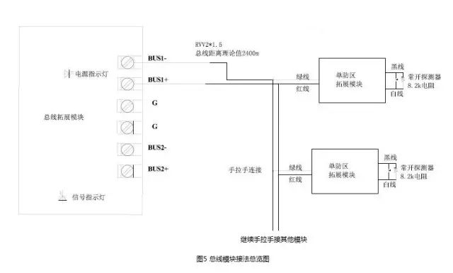

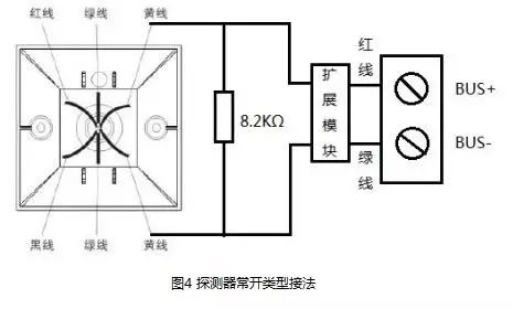

还记得上次小编指导过大家报警主机本地探测器接线的方法吗?想起来了吧?我就知道聪明的你们肯定没有忘记,那接下来让小编我再分享一下报警主机总线模块探测器接线的方法,看好喽~
上下滑动查看详情
还可点开图片左右滑动切换查看大图哦
上图中探测器型号为DS-1T21DN-B,其他探测器接法类似。

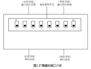

扩展模块型号为DS-19M01-ZS。
你要知道的事
扩展模块需要拨码区分地址位,多个扩展模块建议以手拉手方式相连,扩展模块接探测器的两根线一般分为黑线和白线,不区分正负。
好啦,内容不多,希望对大家有用,看完你get了吗?
