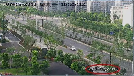

预置点
预置点是对球机云台坐标位置,镜头变倍参数等信息的记忆,调用预置点时球机自动运行到该预置点信息所对应的位置状态。
配置要点:把球机转动到想要的位置,点击预置点X的“设置”或者“编辑”。(X为预置点的序号,海康球机一般共支持256个预置点)

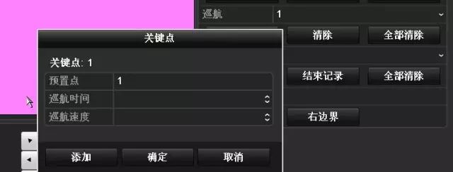

巡航
把多个预置点串起来,形成一个线路,设置好后调用巡航,球机会自动重复这个线路。
配置要点:设好几个预置点后,点击巡航的设置,把每个预置点都添加进去,配好每个点停留的时间和点到点的速度。

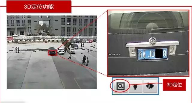

3D定位
通过鼠标点击图像某一点,即可将点视频画面转移至屏幕中心,鼠标拖动控制,场景放大缩小,便于跟踪车辆,行人等。

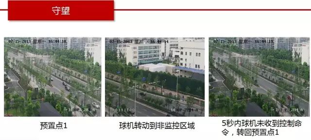

守望
当在一段时间内没有控制信号到来时,如果有预设的自动运行动作,球机就会执行该动作。
守望支持预置点、花样扫描、巡航扫描、水平扫描、垂直扫描、随机扫描、帧扫描、全景扫描等。

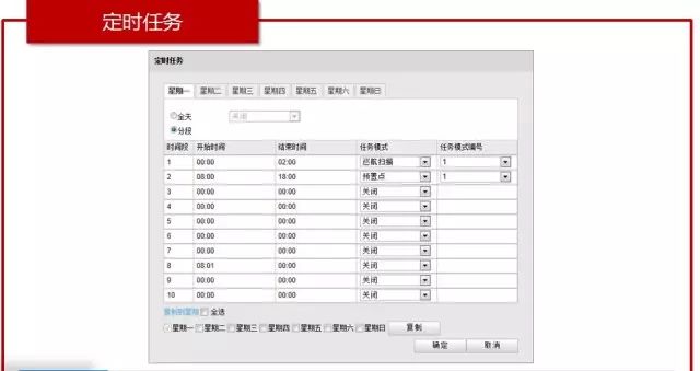

定时任务
球机在设定时间段内执行设定的动作,设定相应运作包括:预置点、花样扫描、巡航扫描、水平扫描、垂直扫描、随机扫描、帧扫描、全景扫描。

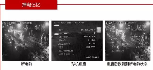

球机重启后自动回到开机前的状态,包括云台状态、镜头状态。
