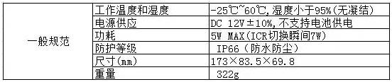

摄像机在切换(白天/黑夜)模式时,瞬间的最大功率会比设备正常工作时的功率要大,这时在换算工作电流时需要按照设备标注的最大功率计算。
如下表所示为萤石C3C参数规范表,此时电流为:
I= 7(ICR切换瞬间功耗)/12(电压)≈0.58(A)。

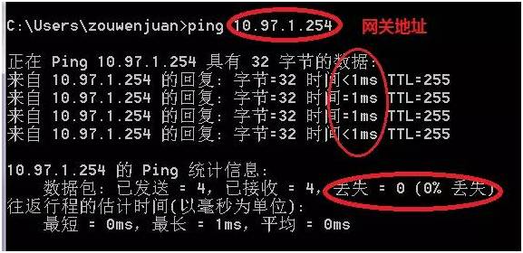

本地网络测试时可以使用计算机的ping命令直接去ping本地网络的网关地址。

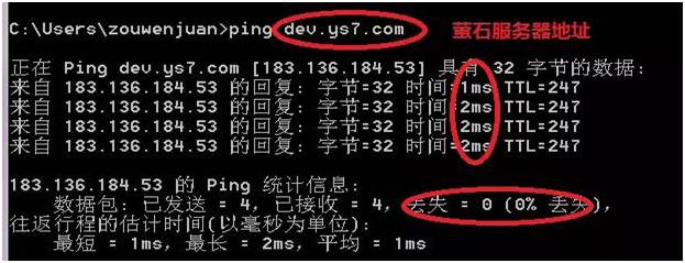

远程网络测试时可以ping萤石服务器地址:dev.ys7.com。
网络正常情况下ping值返回的时间值在100ms以下,丢包率一般不超过1%,如果超出,就需要重新检查布线线路或者网线水晶头的制作质量了。
