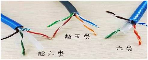

按照电气性能划分,常用的网线主要包括超五类、六类和超六类。
外观上:超五类网线:外皮标注“CAT5e”字样 ;六类网线:外皮标注“CAT6”字样 ;超六类网线:外皮标注“CAT6e”字样 。
结构上:六类网线内部结构增加了十字骨架,将双绞线的四对线缆分别置于十字骨架的四个凹槽内;超六类的十字骨架是采用齿轮状的有线槽形状 。
性能上: 超五类网线可传输百兆信号;六类网线可传输千兆信号; 超六类网线可传输万兆信号。
屏蔽线:在护套和线缆之间用一层锡纸等材料包一圈,用来降低干扰和辐射,对远距离传输和静电浪涌有较大好处。
对于干扰性特别强的环境,如电厂、变电站、大型电子设备、电磁炉、微波炉等地方就需要选择屏蔽网线。如果是电梯布线,就需要选择带钢丝的电梯专用网线。
