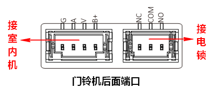

室内机和门铃机之间通过什么线缆连接?
通过RVV4四芯线缆连接门铃机和室内机的四线制端口。四芯线缆分别对应电源线、视频线、音频线和接地线。

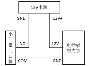

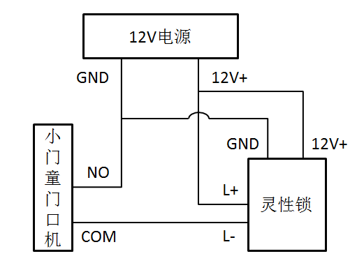

门铃机与电锁如何接线?
小门童支持接入灵性锁、电插锁、磁力锁。
门铃机电锁接口,
NC+COM是常闭,
NO+COM是常开。
电插锁、磁力锁接线图:
灵性锁接线图:
