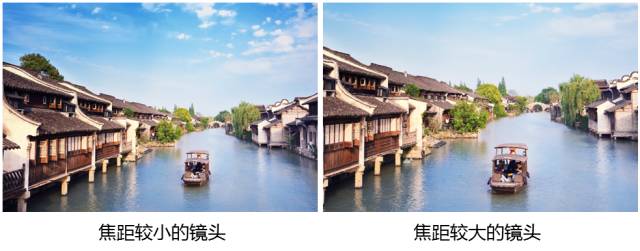

镜头焦距的长短决定了拍摄的成像大小、视场角大小、景深大小和画面的透视强弱等。
如上图所示,同样的场景,镜头焦距选择不同,所拍摄到的图像也有所不同。

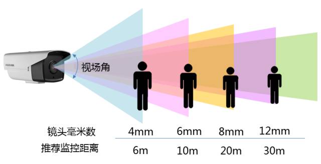

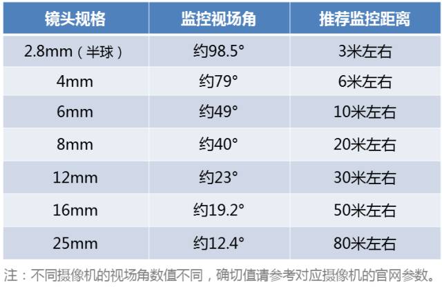

三者之间关系
焦距越大,可视距离越远,视场角越小
焦距越小,可视距离越近,视场角越大
