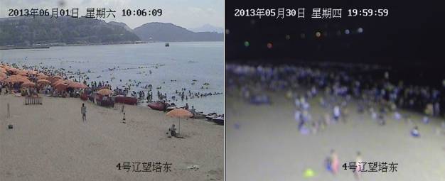

图像白天正常,晚上整体变模糊
原因分析:上图对比中,摄像机的焦距、聚焦位置都没有改变,那么影响到景深的因素也就只剩下光圈了,白天光圈比较小,景深很大,到了晚上光圈几乎开到最大,景深变得比较小,白天聚清楚的位置可能落在了晚上的景深之外,于是就有了这个现象。
康康答疑:1. (推荐)将摄像机设置为“手动(电子)光圈”后,再调整镜头聚焦清晰,完成后将摄像机复原为“自动光圈”模式

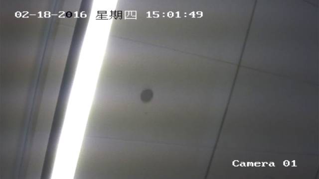

LED灯环境下画面暗横条纹
8分钟前

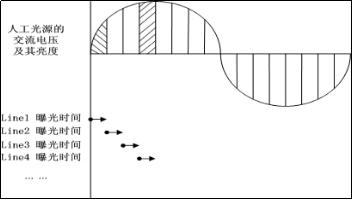

原因分析:CMOS传感器是卷帘式曝光方式,从上到下,一行一行的曝光。交流电灯的亮度是以正弦波的形式,频率为AHz,那么它的一个周期时间为1/A s,此时如果摄像机的曝光时间小于1/A s,那么每次曝光的亮度将会不同。于是就产生了暗条纹。
康康答疑:1.对于固定光圈的摄像机,不适用于这类场景,因为强制快门后,可能存在曝光异常
2.对于自动光圈的摄像机,可以根据灯光的实际频率来设置快门,因为一般的灯多是50Hz的,多数只需要将摄像机快门设置为1/50s即可

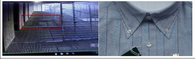

密集型物体上存在彩色条纹(摩尔纹)
10分钟前
原因分析:两个频率接近的等幅正弦波叠加而产生的干涉条纹。摩尔纹是数码照相机或者扫描仪等设备上的感光元件出现的高频干扰,会使图片出现彩色的高频率条纹。
康康答疑:1.调整摄像机角度可以改善
2.放大摄像机焦距或者使用更加高清的摄像机
