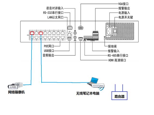

如果现场没有IPC供电设备,也可使用如下
应急方法,但不要过度依赖,频繁使用可能导致设备IPC串通道,IP异常等问题。
NVR,IPC,电脑连接方式:
摄像头(IPC)连接录像机(NVR)POE口,笔记本电脑网线连接录像机任意剩余POE网口,电脑无线连接路由器wifi(上外网)再进行密码恢复的操作。

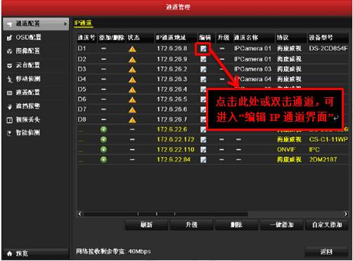

添加模式选择错误
通道管理--IP通道中,点击编辑,查看添加模式是否是“即插即用”。

问题原因:添加方式错误
解决方法:通道管理--IP通道中,选择已有通道,点击编辑,选择添加模式“手动添加”。
