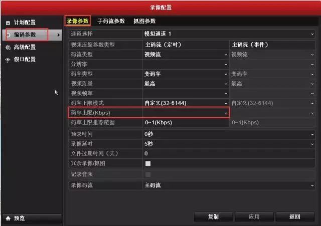

录像存储时间与您设置的码率上限和硬盘存储容量两者直接相关。
码率上限在主菜单--录像配置--编码参数--录像参数--码率上限里可以查看。
一般分辨率越高,码率上限也需要越大。
