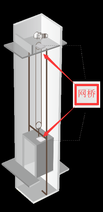

卡顿原因一:安装问题
推荐安装:接收端安装在电梯井道顶部(中间位置) ,发射端安装在轿厢顶部(中间位置),网桥上下对准无遮挡。如下图:

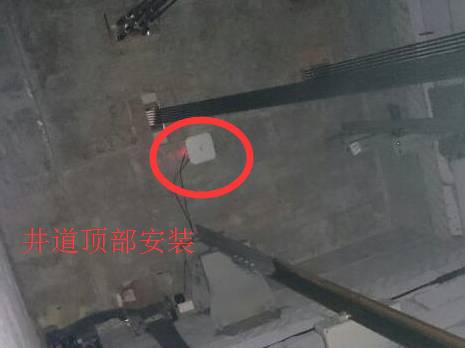

实际安装图:井道顶部(仰视拍摄)

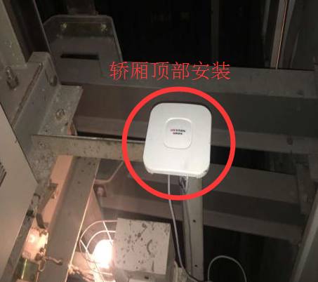

实际安装图:轿厢外侧顶部(俯视拍摄)

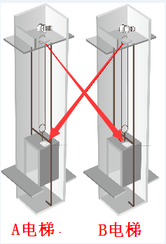

相邻位置的发射端或接收端安装是否互反了,如下图(敲黑板,多次碰到!!)
检查方案:把 A电梯的发送和接收拆下来 ,直连电脑,检查A电梯发送和接收端配置(ESSID等)是否匹配
