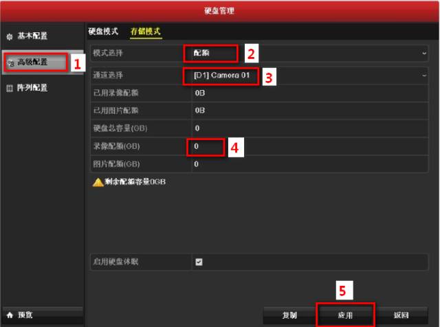

配额模式
可对通道进行固定存储容量分配,合理分配每个通道的录像存储空间。
配置步骤:
1、选择 “主菜单 → 硬盘管理 → 高级配置 → 存储模式”,进入 “存储模式” 界面,设置“模式选择”为“配额”。
2、选择1个通道,输入“录像配额”和“图片配额”的存储空间大小。
12
康康有话说
1、改变存储模式后,需要重启设备才生效。
2、出厂默认是配额模式,配额空间为0。若配额空间都为0GB,所有的通道将共同使用硬盘总容量。
3、分配好录像配额大小后,如果硬盘满了,会对本通道的录像空机进行循环覆盖。

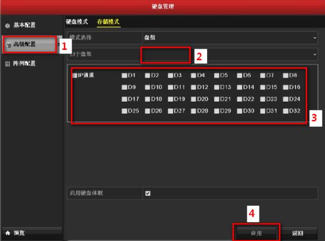

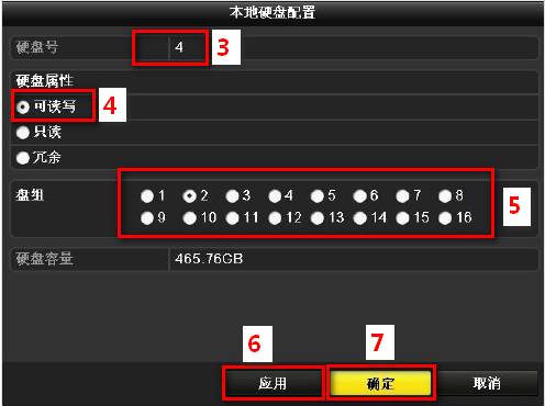

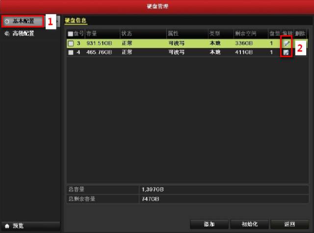

盘组模式
通过对硬盘分组可以将指定通道写入指定的硬盘盘组。
配置步骤:
1、选择“主菜单 → 硬盘管理 → 高级配置 → 存储模式”,进入“存储模式”界面,设置“模式选择”为“盘组”。
2、进入硬盘管理的“基本配置”界面,选择硬盘的“编辑”图标,进入“本地硬盘配置”界面,选择硬盘,设置硬盘属性,修改硬盘的盘组号。
3. 进入硬盘管理的“高级配置”里,设置盘组关联通道。根据实际应用,将录像/抓图通道分配到相应的盘组中。
12
康康有话说
1、一盘位的录像机不支持盘组的模式。
2、请确保每个的通道都至少有一个盘组关联,否则通道开启录像/抓图时,将出现录像异常的情况。
3、同一个通道可以配置在多个盘组下,但不是所有的盘组都能录像,只有一个盘组会录像,录满了再录入下一个盘组。
