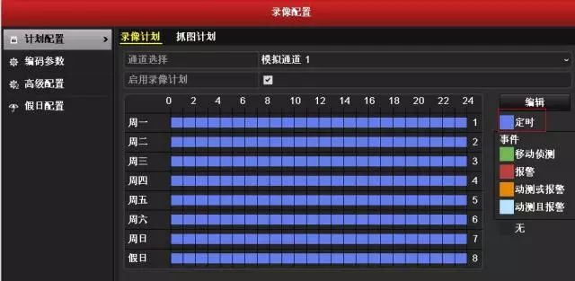

1.录像断断续续,不连续是什么问题?
a:配置问题
有可能是您配置的录像类型并非定时录像,比如配置的是移动侦测录像,移动侦测录像是有物体移动才会录像。
核对方法:进主菜单,录像配置,计划配置界面看下配置的录像计划。如果是全天定时录像,应该是下图所示的这种。
b:异常
导致录像中断的可能性有:异常关机,摄像机没连上录像机/掉线,硬盘异常等等。
您可以进录像机主菜单-系统维护-日志信息界面,选择丢录像的时间点,选择全部类型,搜索日志信息。查看具体的类型。
查看日志信息,看此时间点是否有:IP通道未接入,异常关机,录像异常等类型。如果您看不出异常,可以把日志信息发给我们,让我们这边给您排查。

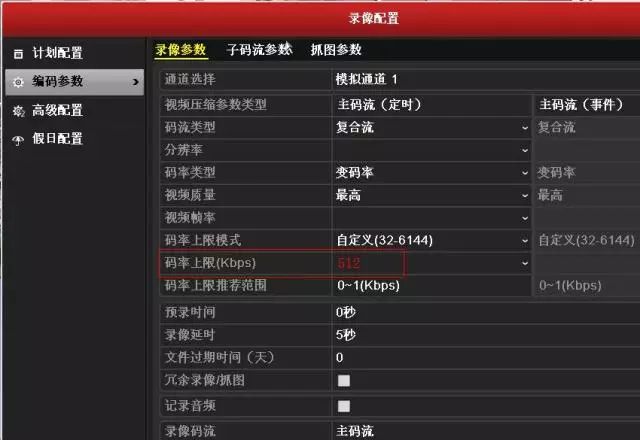

注意看这里~存储容量计算公式:
单通道录像文件大小(Gbps)=码流(Kbps)/8*3600*每天录像时间(小时)/1024/1024
比如我配置的码率上限为512k,套用此公式计算,一个通道,一天24小时的容量是5.27G。
H.264编码的摄像机一天24小时录像文件大小 130w 约21G ,200w 约42.2G, 300w 约63.28G. 400w约73.83G。
H.265编码的摄像机录像大小约减小一半。
具体的文件大小按实际设置的码率上限计算为准。
