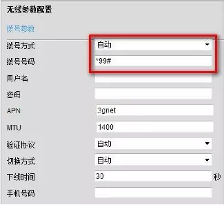

通过 IE 浏览器登录设备IP,选择 配置 → 网络配置→无线拨号 选项
2
设置拨号参数。
1)若拨号方式为自动,需要设置拨号计划。设备会以拨号计划的时间来进行拨号。
2).若拨号方式为手动,对应的则是下线时间,也就是拨号成功后多少时间自动断线,每次需要手动点击“连接”按钮才能上网。
3).设置完拨号模式,等待3-5分钟生效。

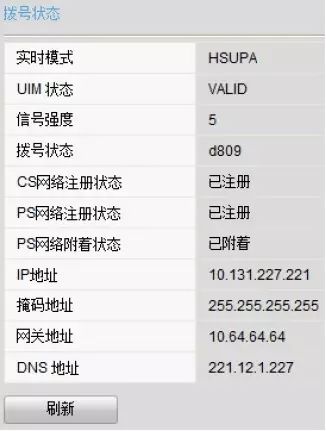

3
查看拨号状态

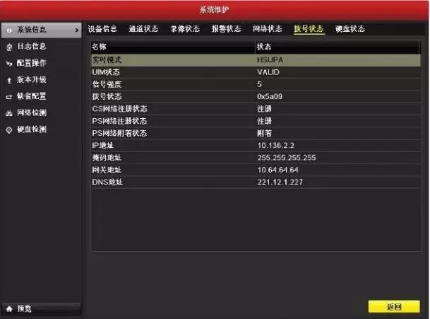

NVR

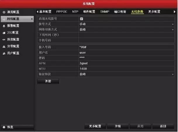

本地设置
1
进入录像机主菜单--系统配置--网络配置--无线参数
2
设置拨号参数。
1).若拨号方式为自动,则设备开机后或网络掉线时会自动进行拨号。默认为全天24小时拨号,可以根据实际需要设置拨号计划。
2).拨号方式为手动,则需要手动点击“连接”按钮进行拨号连接, 若要停止拨号,可在同一处点击“断开”。
3
查看拨号状态
在系统维护--系统信息--拨号状态中可以查看拨号状态。
若状态中已经有IP参数,说明拨号已经成功,就可以在平台接入里启用萤石云,愉快地进行外网访问啦~~
若IP还是0.0.0.0,说明拨号没成功,建议重启下设备后等待3-5分钟观察下或者确认卡有没有欠费~~
