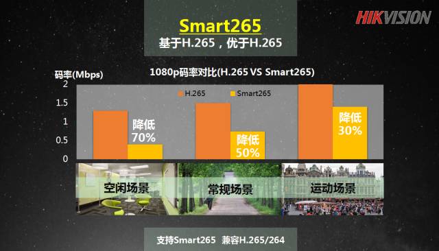

Smart 265 与H.265对比
Smart265 开启后,在保证图像质量的前提下,比H.265 编码使用更低的码率。下图是1080P的对比。
以上数据为经验参考值,实际值会根据现场环境上下浮动

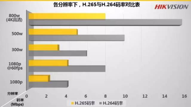

H.265 与 H 264的对比
H.265相比H.264在720p分辨率下相比降低30%~40%,在1080p分辨率下相比降低40%~50%,在超高清分辨率下相比降低50%~60%。

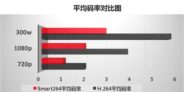

Smart 264 与 H.264的对比
Smart264技术可以根据场景调节编码码率,在保证视频图像质量的前提下,相比H.264降低了视频码率。
