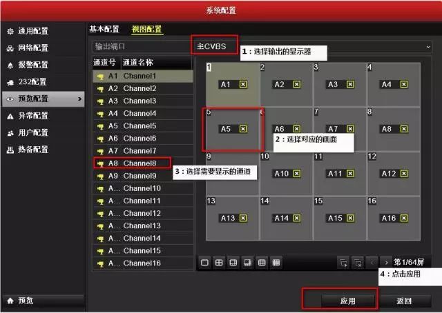

举个例子,如下图这样的操作实现的功能是CVBS即BNC 显示器上5画面显示的是8通道的图像。

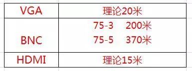

最后再跟大家复习下这三种接口的距离:
