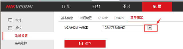

2)设备输出分辨率太高,而显示器分辨率太低导致开机黑屏→调节设备输出分辨率
方法
•将显示器的分辨率调高(咨询显示器厂家)
•IE登录设备ip修改设备本地分辨率或将设备完全恢复出厂

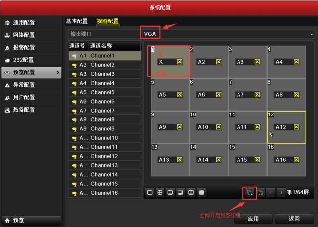

4)全部屏蔽导致的黑屏(一般开机会出现logo,然后黑屏)
这种情况我们通过晃动鼠标能发现鼠标是能动的,此时→主菜单-系统配置-预览配置-视图配置-全部开启预览。
小贴士
录像机上面单通道出现黑屏,放大画面后依旧黑屏,也可能是单通道出现屏蔽,按上述方法解除屏蔽即可。

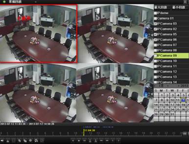

回放黑屏
多画面回放,某个或某几个通道出现黑屏
同步回放时以最左上角第一个通道作为回放主通道,其他通道都作为回放辅通道,若主通道回放的时间点恰好辅通道是没有录像的,那么辅通道将显示黑屏,当回放到辅通道有录像的时刻,辅通道将回放正常,该情况属正常现象。(常见于移动侦测录像)

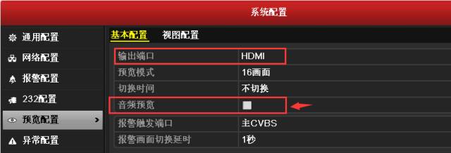

接HDMI显示器黑屏
• 检查是否开启了音频预览
部分HDMI显示器不支持音频预览,开启音频预览会导致显示器黑屏。
取消音频预览即可
