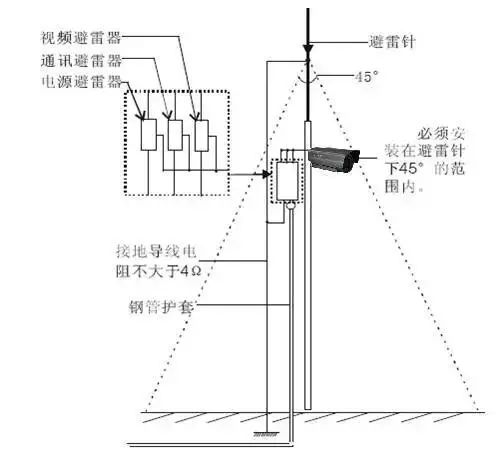

防雷
设备安装时要充分考虑安装地点的雷击影响,做好防雷措施。下图防雷处理供参考

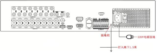

录像机接地
录像机后面板上有接地柱,该接地柱与设备主板、外机箱、视频传输线和音频传输线共地,该接地柱需有效接地,可避免静电损坏电子器件,防止视音频信号受干扰
如果录像机AC 220V电源需要有效接地,避免漏电时产生危险
下图为录像机接地方式,供参考
