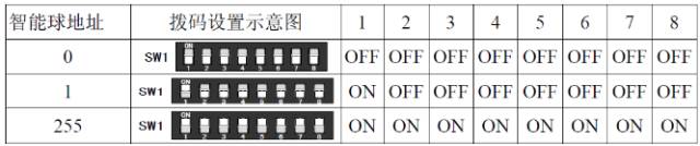

SW1
用来设置球机地址,拨码开关采用二进制原理设计,SW1上的开关 1-8 位打为ON 档,分别对应数值 1、2、4、8、16、32、64、128,地址值为对应各个位数值累加之和,其中开关打为 OFF 档,该位取值为零。
例如地址值 63:1+2+4+8+16+32+0+0,对应于开关 1-6 位打为 ON 档,7-8 为 OFF 档。
(下图是0、1、255的拨码档位)
问题来了
莹莹
“为什么控制一个球机,所有的球机都跟着动呢?”
说明球机没有设置地址位呀!模拟球机默认是0号地址位,0号地址位是广播地址,所以只需要拨码区分地址位就可以解决问题了。
康康

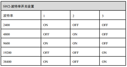

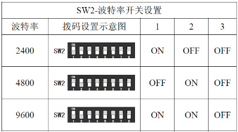

SW2
中的开关 1、2、3 用来设置球机波特率,从 100 到 101,分别代表 2400bps,4800bps,9600bps,19200bps,38400bps 的波特率。如果设置值不在以上范围之内,则波特率取默认值 2400bps。
再来补充一下SW2完整的开关设置表~
这样看起来是不是一目了然啊!

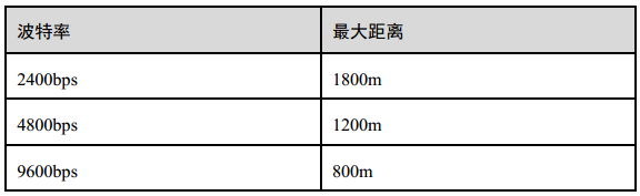

有小伙伴会问:波特率是用来定义什么的?
那让我来告诉您吧~
波特率不同,对应的485线的传输距离也不同(以0.56mm(24AWG)双绞线作为通讯电缆时为例)
波特率越大,485线传输最大距离就越短哦~

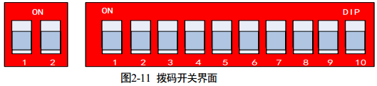

前面介绍了比较常见的拨码盘,其实还有其他种类的拨码盘,小编带大家见识见识~
1
有这样的
二位拨码盘:用来设置 120Ω匹配电阻。两位拨码盘全部拨成 ON,表明启用 120Ω匹配电阻,其他拨码方式无效。
十位拨码盘:拨码开关前 1~5位用来设置球机的地址位(最大地址位到31);6~7 位用来设置球机的波特率;8~9 位用来设置球机协议;第 10 位预留。
2

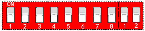

还有这样的
前面1~8用于设置球机地址位(最大地址位到255),后两位用于设置波特率。

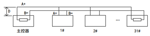

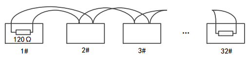

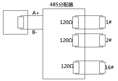

模拟球机要进行云台控制还需要接485控制线,那我就再给大家介绍几种接线方式:
1.手拉手接线:
2.总线式接线:
(在这里注意:D段距离不能超过7米!)
3.星型接线:
