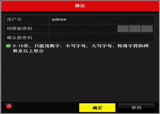

崭新的海康录像机,接上电源、网线、鼠标、显示器,开机映入眼帘的就是录像机的激活界面,请按要求,给录像机设定一个密码。
记住密码!!记住密码!!记住密码!!
重要的事情说三遍

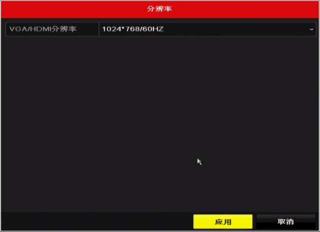

密码设定完成,接着需要设定录像机输出分辨率,分辨率可以在下拉框中选择,切记不能超过显示器支持的分辨率。

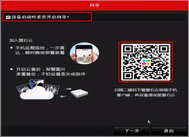

设定完成后,您将正式进入录像机开机向导,可以选择是否每次开机都要看见它,并且可以扫码下载萤石云手机客户端。

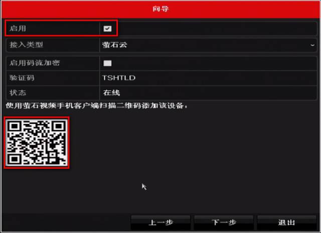

有路由的前提下,启用萤石云,通过手机萤石云客户端扫描二维码添加该设备,成功后,设备就完成了与手机的关联。

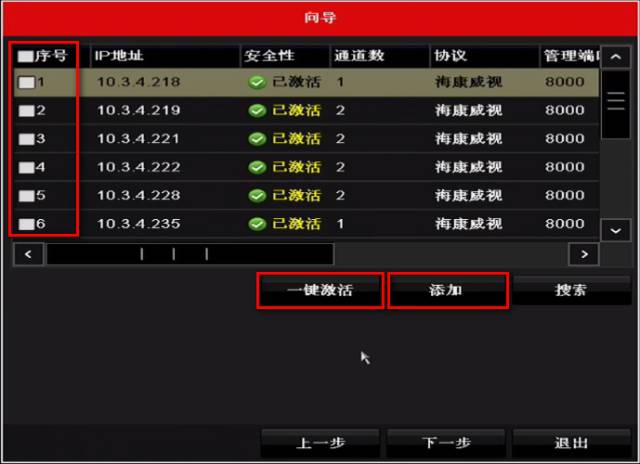

硬盘已经搞定,接下来就可以添加摄像头,点击一键激活,使用管理员密码激活,激活后摄像机密码与录像机密码相同,然后勾选摄像头,点击添加。
