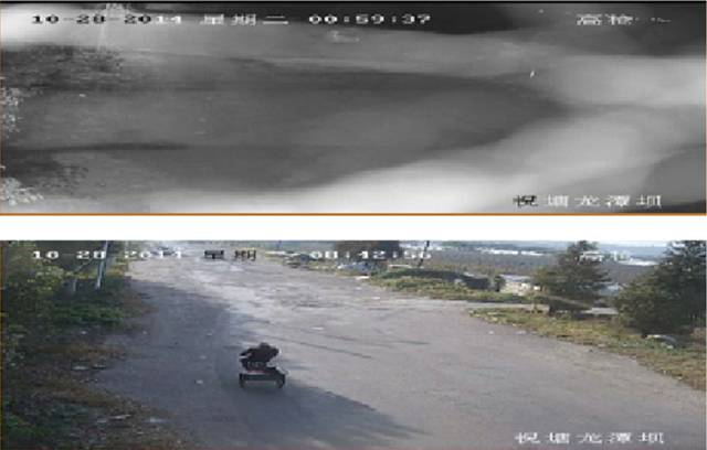

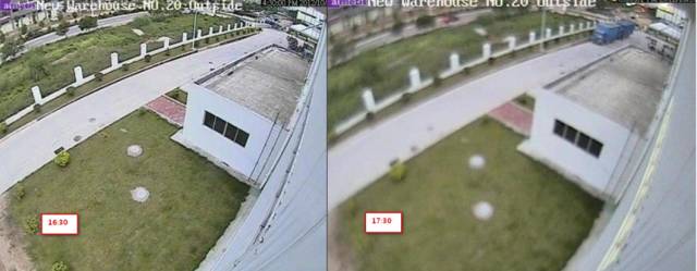

问题现象1:白天正常,黄昏和晚上整体变模糊
问题原因:在上面两组图片中,摄像机的焦距,聚焦位置都没有发生变化,但是白天光圈小,景深很大,晚上光圈大,景深小。白天聚焦清楚的位置,到了晚上可能已经落到景深之外了,就出现了这个现象,由于是光圈变化引起的,所以这种问题一般出现在自动光圈的摄像机上。
解决方法:将摄像机设置为手动(电子)光圈后,再调整镜头聚焦清楚,聚焦清楚之后,再将摄像机复原为“自动光圈”模式。

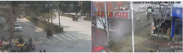

问题现象2:图像一半清晰,一半模糊,俗称“半边糊“
问题原因:传感器出厂安装时没有完全水平,导致有前后距离差,仅仅几毫米的距离差就可能显示为“半边糊“。
解决方法:要完全解决只能返修
对于枪机加外接镜头的,可以通过重现聚焦,适当改善,将模糊的部分分摊到两边,或者将模糊的部分调整到相对不明显的角度,如颜色单一的平面。

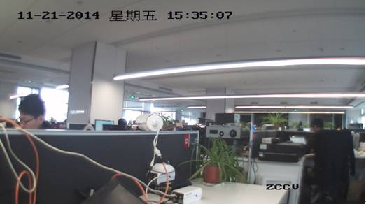

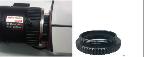

问题现象3:枪机外接镜头,调整镜头聚焦旋钮,始终无法聚焦清楚
问题原因:枪机外接镜头,摄像机的接口是CS,正常配合接CS接口的镜头即可,如果的镜头接口是C,则需要增加C/CS转接环。
解决方法:确认摄像机和镜头的接口类型,正确使用转接环。

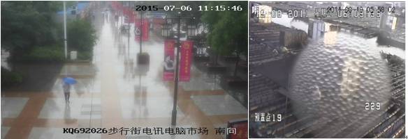

问题现象6:下雨天出现图像局部或全部模糊
问题原因:下雨天或空气潮湿,雨水打湿了玻璃罩的外面或者玻璃罩里面凝结了水珠,透过镜头看到的都是图像模糊
解决方法:首先区分是外部打湿还是内部起雾,如果是外面被雨水打湿,是正常现象,天气晴朗之后就会正常,或者使用带雨刷功能的设备。如果是内部起雾,与安装施工有关,可以检查一下护罩,球机筒机返回售后检测。

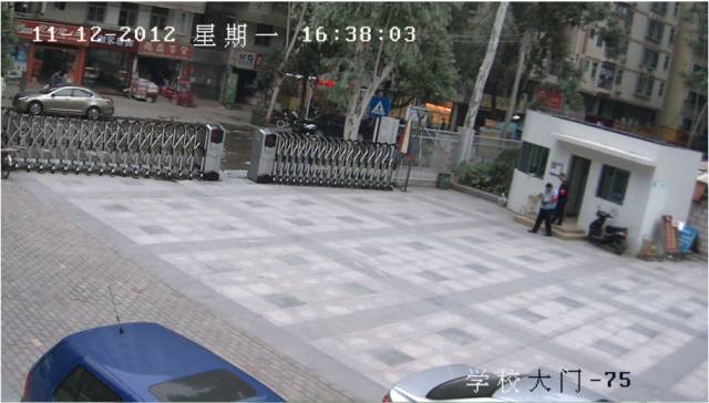

问题现象7:摄像机外罩脏污引起的图像局部模糊
问题原因:摄像机长时间使用外罩产生脏污,这些都是在景深之外,看到的就是局部模糊,或者摄像机上有外罩上有蜘蛛网,晚上红外光返回来,看到就是很多条纹或者一片白
解决方法:按照要求对摄像机外罩做好定期清理
