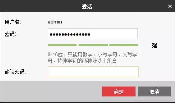

初次使用设备需设置密码,进行激活。选中在线设备,点击激活。若设备出厂IP与您的电脑在同一网段,可选择在客户端直接添加设备进行激活。激活密码需要字母加数字组合,长度8位数及以上。

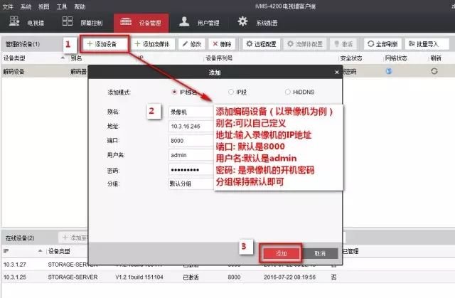

3、添加解码器&编码设备

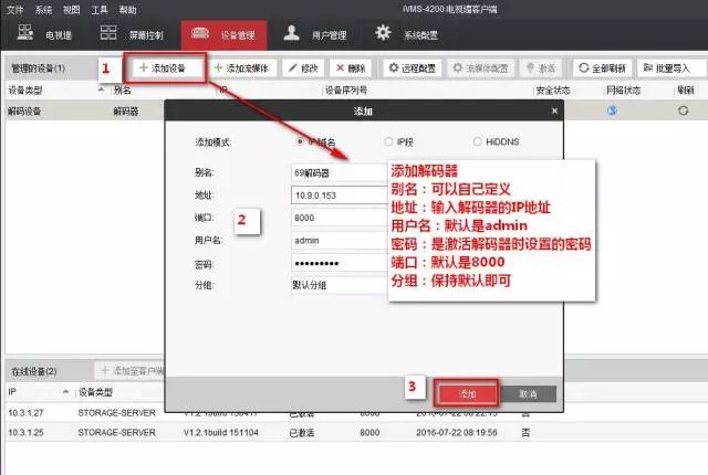

进入设备管理,分别添加解码器跟编码设备。

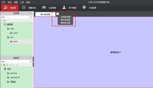

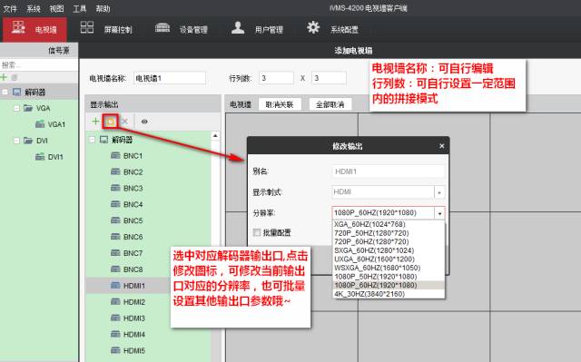

【添加电视墙】,进入到电视墙页面进行相应配置。电视墙配置界面点击虚拟屏幕上方的选择,可以添加电视墙。

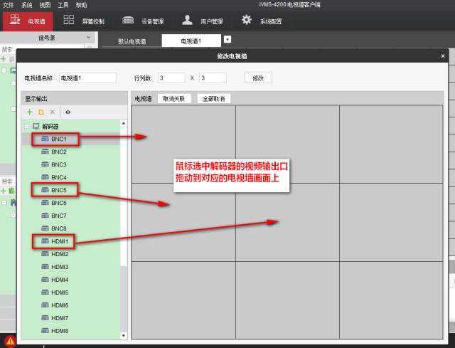

【关联输出口】将解码器的显示输出口拖动到对应的大屏画面上。

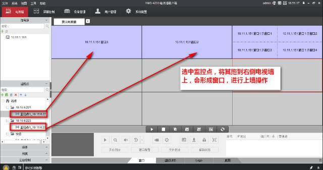

【关联监控点】选中监控点,将其拖到右侧电视墙上,会形成窗口,进行上墙操作。

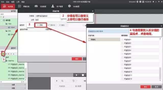

轮巡解码怎么办?
与单画面解码上墙的不同是,需要在监控点下添加分组:如单块显示屏上需要6画面轮巡显示,那么该分组下勾选需要的6个监控点。有多块屏需要轮巡,新建多个分组即可。解码上墙的时候,将分组的文件夹拖动到显示屏上即可。
