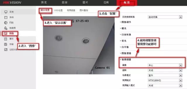

Web设置
浏览器访问摄像头的ip,进入配置--图像--显示设置--视频调整--镜像,如下图所示:
2

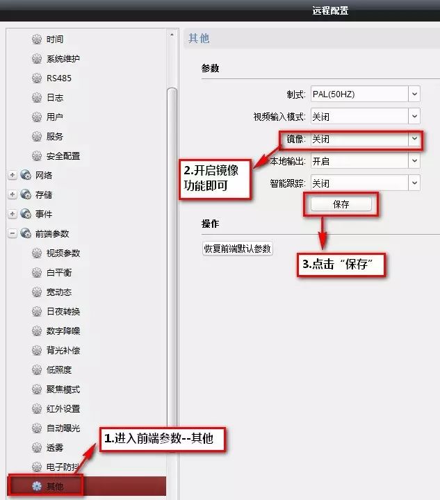

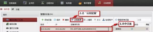

4200客户端设置
4200客户端添加摄像头ip,选中设备点远程配置,进入前端参数--其他--镜像,如下图所示:
步骤一
步骤二
