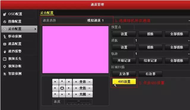

1. 配置云台参数:
进录像机主菜单--通道管理—云台配置界面。

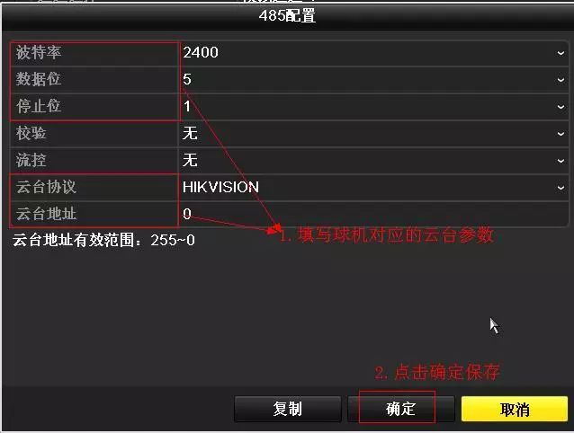

模拟球机需要先选择对应通道,点击485配置(如果您是网络球机,请忽略这一步)。
根据您球机上的拨码填上对应通道的球机波特率、协议、地址位。点击确定,回到云台配置界面。
此时回到云台配置界面,点击上下左右的箭头,球机是能转动的,如果转不了,请核对云台参数信息再来填写。

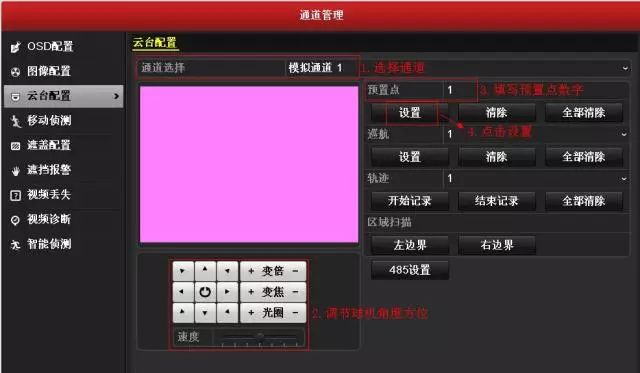

2.设置预置点:
1) 选中球机所在的通道号;
2) 使用云台上下左右转动调整球机位置;
3) 预置点填写您配置的预置点,比如图示我配置的是预置点1;
4) 点击设置。
预置点1就配置好了,以次类推,根据您自己的需求配置其余的预置点2、3、4……

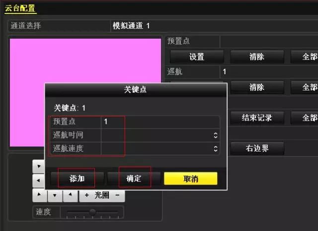

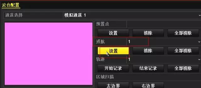

4.配置巡航:
进入录像机云台配置界面填写巡航路径,点击设置,弹出关键点界面,如下图所示。
设置预置点,巡航时间与巡航速度,点击添加,此时关键点会变为另外一个。以此类推,设置其余关键点。所有的关键点都添加完了之后,点击确定保存。
说明:
关键点:即巡航路径的巡航点。
巡航时间:球机停留在该预置点的时间,数值越大,在该点停留的越久。
巡航速度:球机从一个点到另外一个点的运动速度等级,数值越大,转动越快。

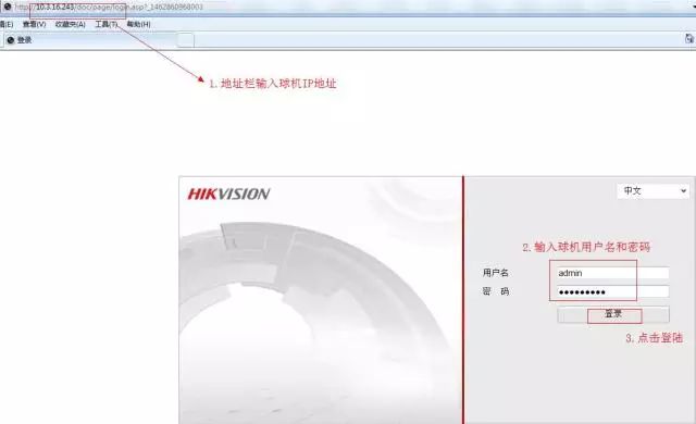

1.进入球机配置界面:
局域网电脑进球机IP地址,输入球机IP地址,用户名,密码信息点击登录进入球机。

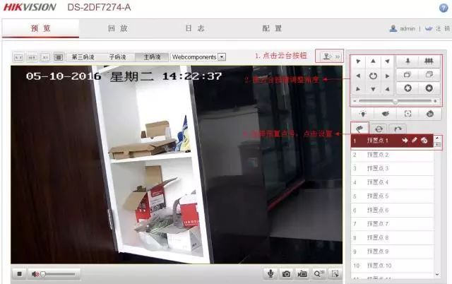

2.进入预览界面,点击右侧的云台按钮配置预置点:
点击云台配置按钮;按上下左右等按键调整到自己需要的角度;点击预置点后面的设置保存该预置点。
以次类推配置其余的预置点。

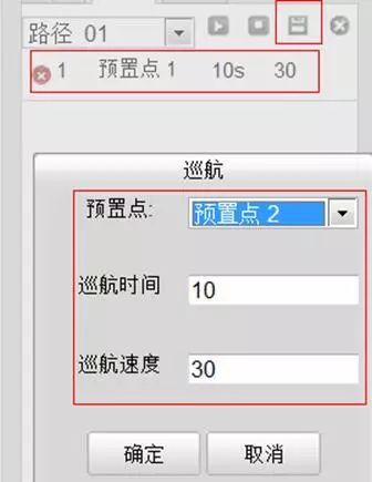

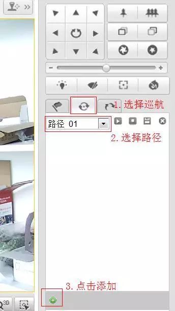

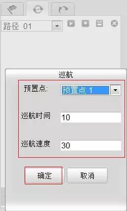

3.配置巡航路径:
1) 点击巡航按钮,选择路径,点击添加按钮,弹出巡航配置界面,如下图所示。
2) 选择预置点,填写巡航时间和速度,点击确定保存。可以看到路径下面已经有刚刚添加的预置点1了,依次类推再添加其余的预置点。
都配置好之后,点击路径后面的第三个按钮,保存巡航路径。
3) 路径保存好了之后,点击开始,就开始按照您配置的巡航路径开始转了。

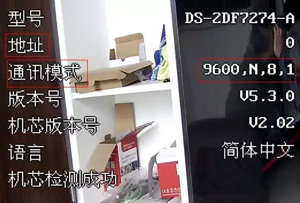

1) 首先确认球机刚上电时自检转一圈是正常的,如果自检都异常,可能是球机供电或者球机机芯异常。
2) 若自检正常,请检查485接线,看下是否有接反或者短路情况。
3) 若接线正常,请核对球机云台参数,波特率,数据位,地址位,协议是否有误。海康的球机,在上电时,录像机上会有显示云台信息。
如下图所示这台,地址是0,波特率是9600,数据位是8,停止位是1。
