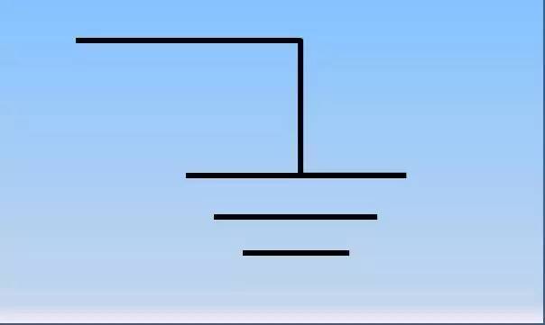

接地
摄像机要接地么?怎么接?
安装师傅小周说:
接地方式分两种:
摄像机接地包括视频接地和电源接地。
【视频接地】 一般通过终端设备如DVR或NVR接地,从而实现摄像机的间接接地。如果中间通过了光端机等视频传输设备,则建议视频接地在摄像机本地做接地处理。

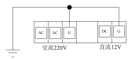

【电源接地】 在使用开关电源等集中供电时候,交流电和直流电接地端需共地,如图:
【接地标准】 接地线所用的铜芯绝缘导线和电缆,其截面不应少于6平方毫米,埋线深度不小于0.5米,接地电阻小于4欧姆。
【怎样测接地电阻】把万用表打到电阻档,把万用表黑笔插入土中,红笔接触所埋的地线,读出万用表显示数字。

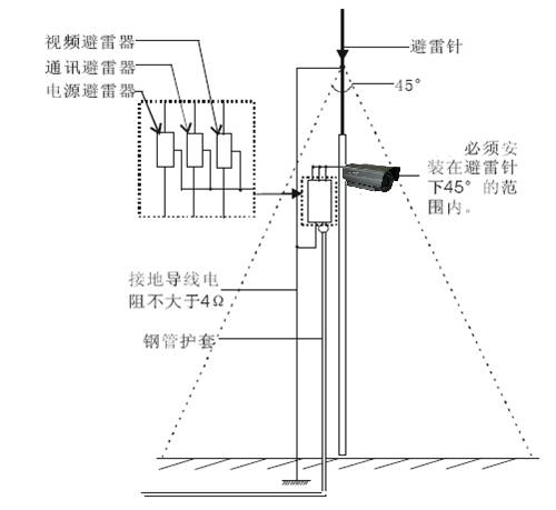

防雷
装摄像机的地方经常打雷,怎么办?
安装师傅小徐说:
1)信号传输线必须与高压设备或高压电缆之间保持至少50米的距离,布线尽量选择沿屋檐下走线。
2) 对于空旷地带必须采用密封钢管埋地方式布线,并对钢管采用一点接地,禁止采用架空方式布线。
3) 在强雷暴地区或高感应电压地带(如高压变电站等),必须采取额外加装大功率防雷设备以及安装避雷针等措施。
4) 室外装置和线路的防雷与接地设计必须结合建筑物防雷要求统一考虑,并符合有关国家标准、行业标准的要求。
5)系统必须等电位接地,接地装置必须满足系统抗干扰和电气安全的双重要求,并不得与强电网零线短接或混接。系统单独接地时,接地阻抗不大于4Ω,接地导线截面积必须不小于16mm
防雷安装方式如图所示
