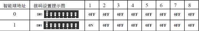

当一台录像机上连接多个模拟球机控制的时候,在安装前需要对球机进行地址位的拨码

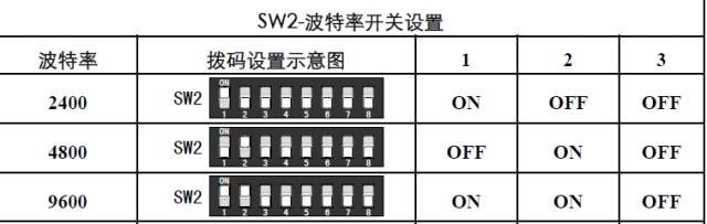

RS485的传输距离根据波特率的不同,最大传输的理论距离是不同的,在实际安装过程中可能需要对球机进行波特率的拨码

球机初始(默认)设置
地址码:0

如何查看拨码开关
在智能球边沿保护盖内有拨码开关,用于确定智能球的地址、波特率和通讯协议等参数
有透明罩的球机:将透明罩打开
红外球机:在两侧耳朵处(switch)
智能球有SW1 和SW2 两个开关
SW1 用来设置智能球的地址位
SW2 中的开关1、2、3 用来设置智能球的波特率
红外经济型智能模拟球自适应PELCO-D、PELCO-P 和HIK协议
拨码开关采用二进制原理设计
SW1 上的开关1-8 位打为ON 档,分别对应数值1、2、4、8、16、32、64、128,地
址值为对应各个位数值累加之和,其中开关打为OFF 档,该位取值为零。
例如地址值63:1+2+4+8+16+32+0+0,对应于开关1-6 位打为ON 档,7-8 为OFF 档。

波特率的设置
SW2 中的开关1、2、3 用来设置智能球波特率,分别代表2400bps,4800bps,9600bps
模拟球机的拨码设置相对简单,在录像机上不能控制的情况下,可以在录像机上核对一下484参数里面的波特率,地址位和协议是否跟球机匹配
