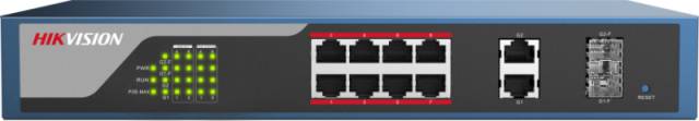

3E系列POE交换机(可选5/8/16/24口)

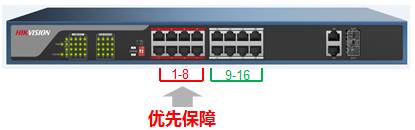

三、“端口保障”
重要端口数据保障
数据很重要、很重要?传输有延时、卡顿的情况怎么办?
大神答复:建议把重要的监控区域接口接到交换机上的特定端口,这些重点区域的数据或视频,就可以优先保证传输啦~ 但要注意哦,这些重点区域一定要配合海康摄像头使用才能实现保障哦~
