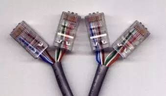

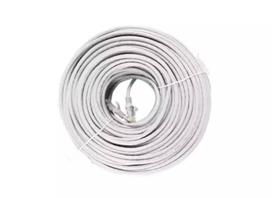

网线是专门用来传输网络信号的线缆,标准的网线都是四对差分线(白橙-橙,白绿-绿,白蓝-蓝,白棕-棕),依据传输性能和场景分为各种规格
规格
1、4芯8芯:
因为百兆只用4根线,1236,所以为了节省成本,很多公司就会只做四芯或者4铜4铁,这种网线能满足百兆需求,但是遇到千兆或者POE的时候往往会不能使用
2、超5类:
超5类线是市面上常用的网线,国标定义是0.5mm线径无氧铜,超5类线传输百兆网络可以到达100米,传输千兆可以到达50米,传输10兆可以到250米
3、6类:
6类线主要用于千兆网络,国标定义线径0.565mm,传输千兆网络可以到达100米,百兆更远,6类除了线径较粗,工艺和十字骨架也是和超五类的区别之处

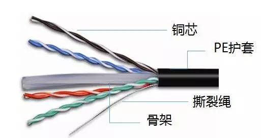

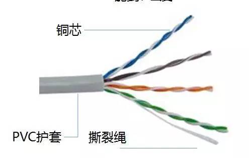

4、室内室外:
室外和室内的区别在于室外是PE护套,室内是PVC护套,PE护套可以承受雨淋和日晒(浸水里不可以),低温可以到达-40度,PVC护套只能用于室内环境,低温只能到-20度
5、百兆:
百兆网络只需要四根线,千兆必须要8根线,POE也需要8根线,超5类也可以传千兆,但是距离近,所以超5不能传千兆是错误的,因为POE一般用4578供电,所以必须8芯线
6、屏蔽:
屏蔽线是在护套和线缆之间用一层锡纸等材料包一圈,用来降低干扰和辐射,对远距离传输和静电浪涌有较大好处
