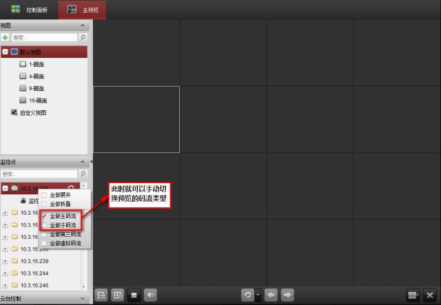

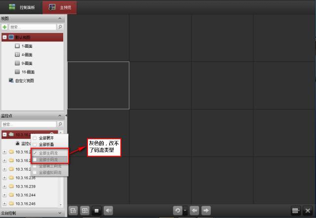

设置前
在主预览界面右键单击监控点显示如下图所示:

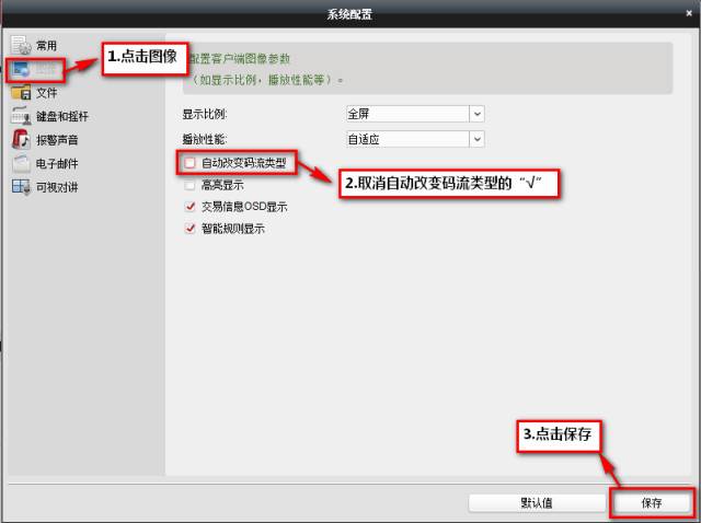

如何设置
进入客户端控制面板--系统配置--图像,把自动改变码流类型的“√”取消即可,如下图所示:
设置后
在主预览界面右键单击监控就可以手动切换选择固定的码流类型。如下图所示:
