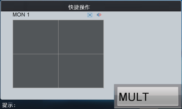

设置画面分割操作,用于将选定的输出通道进行指定的画面个数进行分割,目前画面分割操作只支持1/4/9/16。
具体操作步骤:
1. 输入数字I+MON键,选择编号为I的输出通道;
2. 输入数字J+MULT键,表示将输出通道I进行J画面分割操作;
3. 输入数字K+WIN键,或者通过触摸屏选择子窗口,可以选择分割窗口。

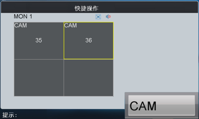

解码上墙
用于将选择的输入信号通过解码输出通道进行输出显示。
2. 输入数字K+WIN键,或者通过触摸屏选择子窗口;
3. 输入数字K+CAM键,表示将编号为K的输入通道信号,通过输出通道I的窗口J进行解码上墙。
画面分割模式下,选择一个子窗口,点击全屏按钮将所选择的子窗口进行全屏输出,再次点击后还原。
