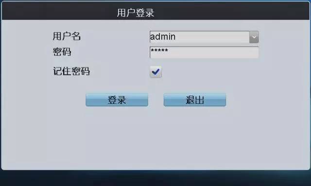

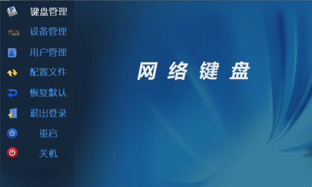

管理员登录
1
登录
把网络键盘的电源线接好,打开键盘上的电源开关。
进去之后的管理员界面

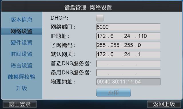

配置网络参数
进入键盘管理,设置键盘的网络端口,IP地址,子网掩码和网关,点击“应用”保存设置。

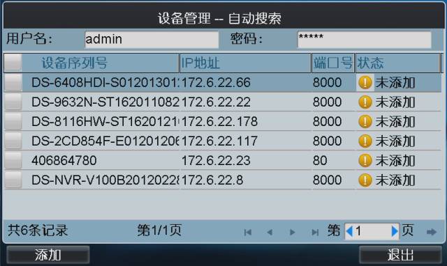

自动搜索 功能
点击“自动搜索”,在“设备管理--自动搜索”界面中列出搜索到的设备。
注意:设备和键盘在同一个交换机下才能被键盘搜索到。
状态:表示该设备未添加,表示该设备添加失败,表示该设备已添加。

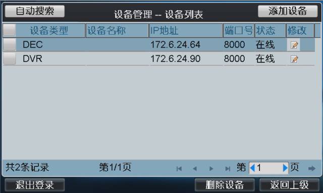

完成添加后,点击“完成”,返回“设备管理-设备列表”界面,可以看到已添加。

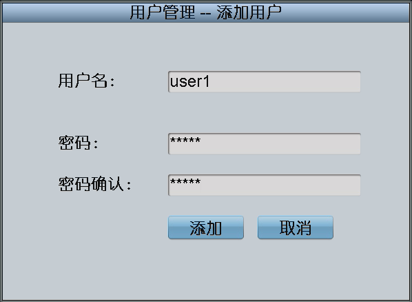

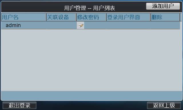

添加操作员和关联设备
点击“用户管理”,进入“用户管理--用户列表”界面。
点击“添加用户”,弹出“用户管理--添加用户”对话框。
用户名:新建操作员名字,例如user1。
密码:操作员登录密码,例如12345。
密码确认:登录密码确认。
点击“添加”,完成操作员添加。

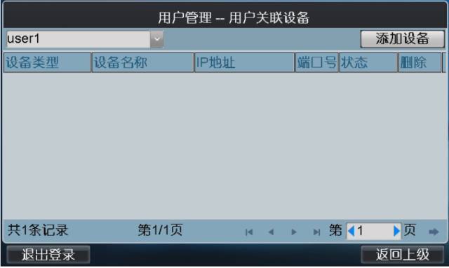

关联设备
“用户管理-用户列表”界面,点击,进入“用户管理--用户关联设备”界面,下拉列表 是当前所选的操作员。
“添加设备”:为当前操作员关联设备。
注意:该界面中显示已经关联给该操作员的设备。

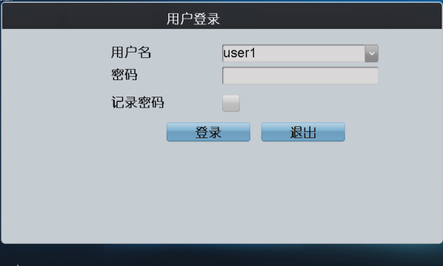

完成以上操作步骤后,点击“退出登录”,返回用户登录界面,选择已添加的操作员登录。

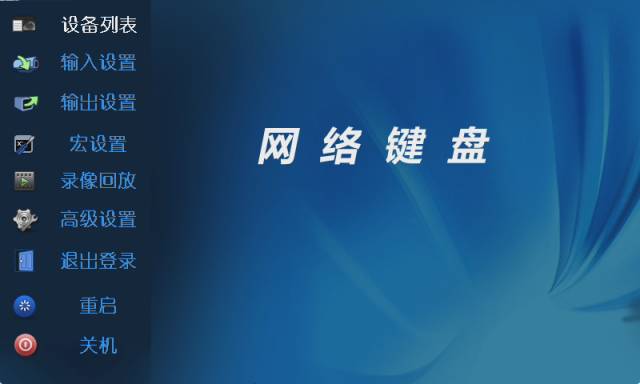

操作员登录
1
登录
在“用户登录”界面,用户名选择添加好的操作员用户,输入密码,点击“登录”,进入操作员主界面。
如果需要记住密码,在“记住密码”复选框内打上“√”。

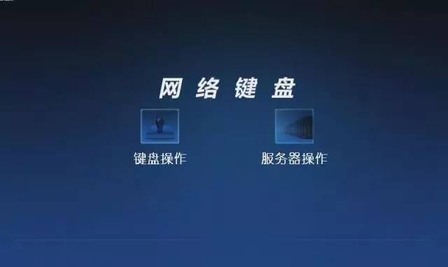

操作员主界面
2

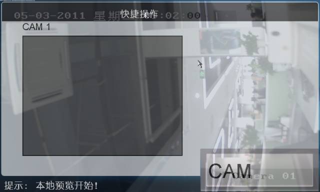

键盘本地预览功能
本地预览
具体操作步骤:
1. 按0+MON键,选择键盘本地预览,
2.输入数字I+CAM,即将输入通道I的信号通过键盘本地解码
3.0+CAM是停止预览
