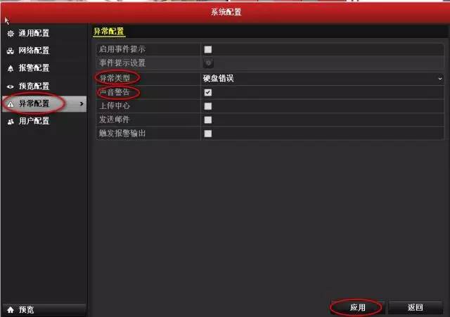

1.没装硬盘怎么能让录像机暂时不要报警?
主菜单-系统配置-异常配置-异常类型-硬盘错误,声音警告的钩取消掉,点应用

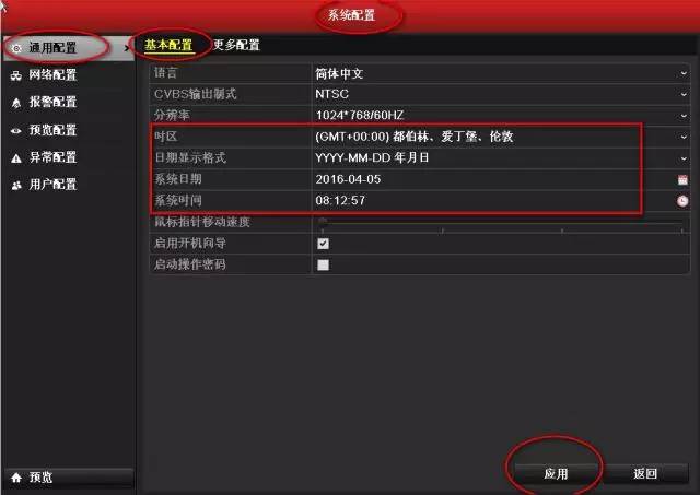

2.每次操作菜单都要输密码很麻烦,怎么取消操作密码?
主菜单-系统配置-通用配置-基本配置-启动操作密码的钩取消,点应用

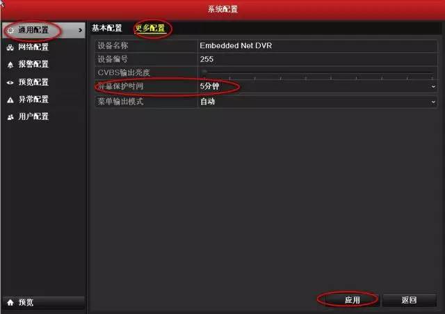

3.虽然我需要操作密码,但是好像稍微一会不操作再去进菜单就要重新输入密码,这个间隔时间能不能设置长一点?
主菜单-系统配置-通用配置-更多配置-屏幕保护时间,点击后面的下拉三角符号,可以选择不同的屏幕保护时间,在该段时间的空闲之后,系统自动注销,下次要进入菜单就要重新输入密码。该时间长度可以设置1分钟,2分钟,5分钟,10分钟,20分钟,30分钟,或者“从不”。“从不”就是输入一次密码之后永远不自动注销。

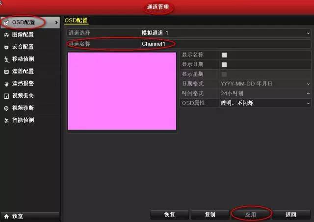

4.在哪里修改视频通道的名称啊?
主菜单-通道管理-osd配置-通道名称

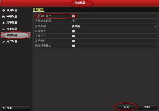

5.视频右下角有个黄色感叹号是什么东西,能不能取消?
视频右下角的黄色叹号是事件提示,点击该叹号会提示是什么类型的事件发生了,例如移动侦测,网络断开等。如果要取消这个提示,进入主菜单-系统配置,异常配置-启用事件提示后面的钩取消掉,应用

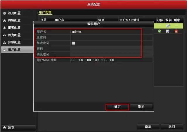

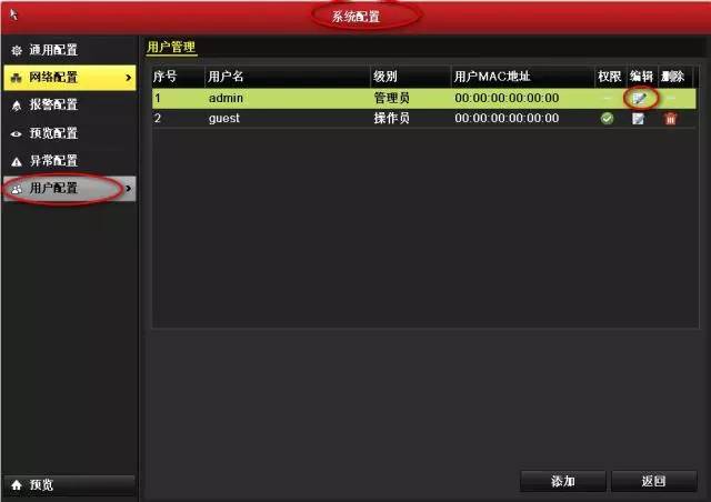

7.我要改掉录像机的管理员密码在哪里操作?
主菜单-系统配置-用户配置,选中管理员,点编辑,输入原密码,修改密码打钩,输入新密码,确认新密码,确定

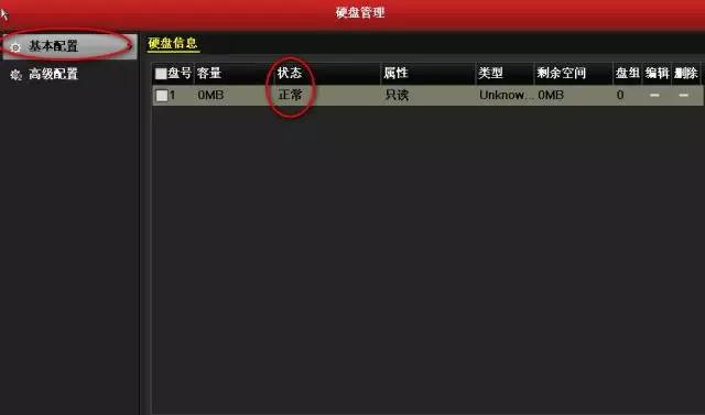

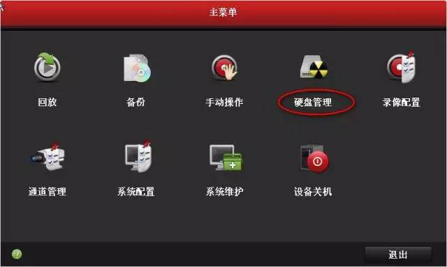

8.看不到录像了,录像机报警了,老让我看硬盘的状态,在哪里看呀?
主菜单-硬盘管理-基本配置

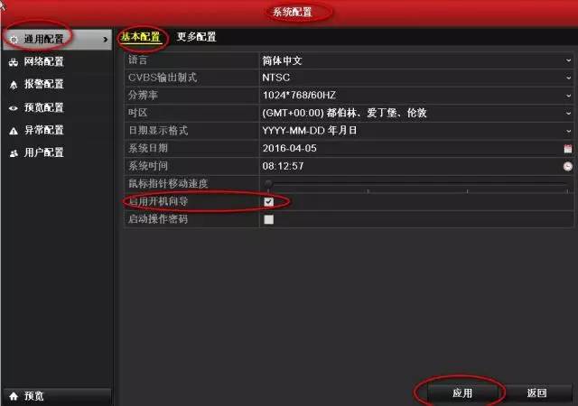

9.每次开机都有那个开机向导,能不能取消啊?
主菜单-系统配置-通用配置-基本配置-启用开机向导的钩取消,应用
10.录像机的时间显示的不对,哪里改呢?
主菜单-系统配置-通用配置-基本配置,修改系统日期和时间,应用
